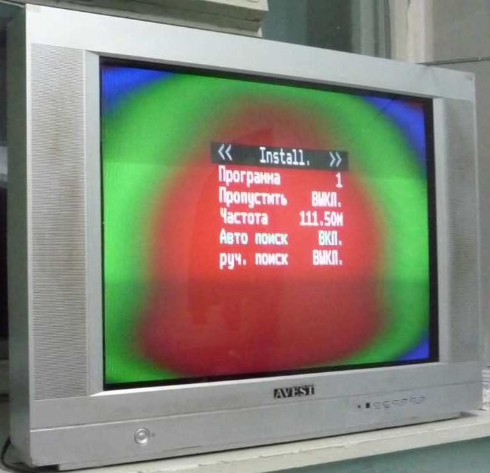

Какая марка (модель) кинескопа устанавливается на этот телевизор?
По бирке на кинескопе не понял.

JYRIJJ писал:
lesnik178, Он што упал?
Не знаю. Возможно. Больше двух лет стоял бесхозный. На корпусе вроде трещин нет.
JYRIJJ - a68qfd090x013 это и есть маркировка? А как в поисковике ее обозвать чтоб узнать цену? Это я так, со скуки. Скорее всего дешевле новый купить чем этот восстанавливать. Тем более что телевизор в ОЧЕНЬ сельской местности. смех

А петелька хоть работает?
a68qfd090x013 - это шо по карейски? Походу ты ваще нихрена не вразумляешь! подшучивать, дразнить Иди спать смех

Сообщение #7 От 17/09/2012 11:56 цитата
makeym, Да петля работает. Видать действительно стукнутый был.
Буду искать a68qfd090x013 или чтото около этого

Сообщение #8 От 17/09/2012 11:59 цитата
makeym,
во похоже что нет? я бы для начала внешней попробовал размагнитить

Сообщение #9 От 17/09/2012 12:53 цитата
Если по кинескопу стукнуть рукой то видно как края "радуги" трясутся.

А плоскому кину и по нормальному в рыло дашь он краями мыргает.
Если бы он на *опу упал то учитывая его вес это было бы заметно. Весит явно больше 30 кг. Корпус бы точно треснул. ОСка на месте. Не шеволится.
Видать этот кин сильно и долго пинали чтоб посмотреть как он краями мыргает.

А может релюха срабатывает а позистор в жопе? улыбка
lesnik178
Сообщения: 2100
lesnik178
Сообщение #19 От 17/09/2012 17:11 цитата
Не. Проверил. На петлю при включении напруга идет.
Тут пятно почти симметрично от центра. Когда кин намагничен то оно о какой нибудь одной стороны. Может ошибаюсь. Я с телевизорами вожусь очень редко. Только если очень попросят.

Сообщение #20 От 17/09/2012 17:13 цитата
lesnik178, Напруга идёт - а сама петля целая? Проверил?
