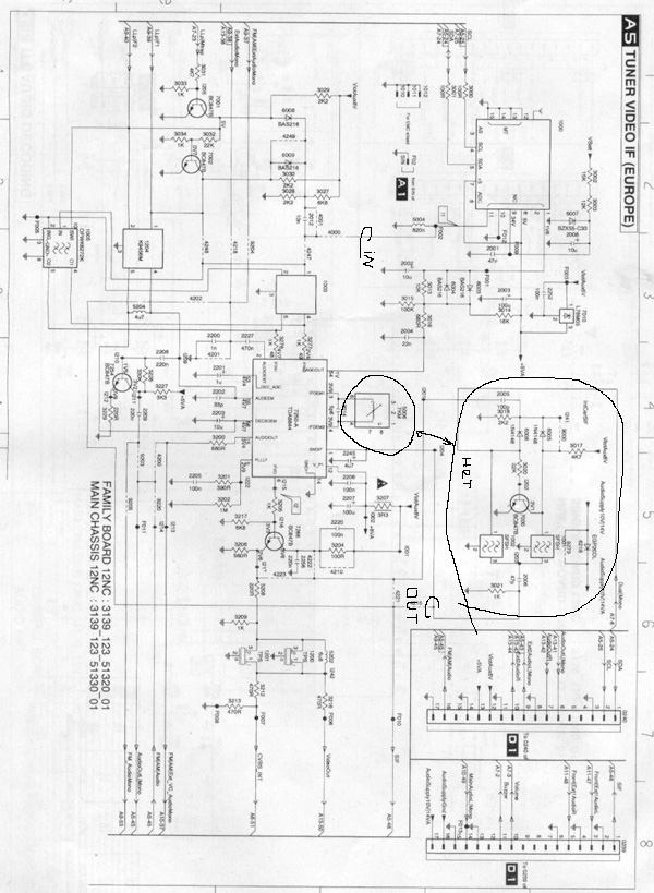

Всем доброго дня.
Посоветуйте, что ставить вместо TDA8841. По полной заводской схеме должна стоять TDA8844. Но в конфе читал, да и по параметрам, можно впихнуть TDA8842. Что лучше? Да и по деньгам почти одно и тоже.
И ещё небольшой вопросик по звуку. В этом телике нет даже BG только Nicam stereo. Соответственно и обвязки нет, чтобы просто добавить фильтр на 6,5. Может просто поставить полный звук и не мучаться?

Вчера ковырял звук (полный, т.к. в этом телике нет даже BG только Nicam stereo. Соответственно и обвязки нет), вернее попытался его туда поставить. Подсоединил как на прилепленной схемке. Гляньте своим опытным глазом. Что не так. От восьми вольт звук работать будет? Что-то совсем слабенько даже от положенных 12V сквозь шум еле его слышно.
  IF SOUND.jpg  169.39 КБ  Скачано: 2197 раз(а)

Возможно стоит тюнер, который не поддерживает наш звук... Тобиш обрезает..... Попробуй подай ПЧ с любого другого источника. А элементы нужно поставить все в соответствии со схемой. Должно работать с микросхемой TDA8842 !!!

Проблема с катушечкой на 3 и 4 ногах TDA8842 какую ставить? ведь ее там тоже нет. На схеме писано 7КМ. Поетому я думаю, что проще поставить отдельно звук. Или я неправ.

Shura_by, а как ты собираешься ставить отдельно звук, если в телике нету BG??? Или у тебя есть конвертор в NICAM? А контур на ноги 3 и 4 ставить не нужно ( на схеме он есть, а реально в шасси L9.2 он не ставиться.)
fart
Сообщения: 267
Сообщение #8 От 26/05/2004 20:35 цитата
Контур не ставится на 2Y, на 1Y он нужен. Вот только что это за "специальный" ТВ, что в нем нет даже 5,5??? Подай с генератора сигнал стандарта CCIR и скорее всего звук появится. Может он в I или L стандарт включен?

В сервисе включается звук! А чел не сказал, какой звуковой проц стоит. В стерео ТВ звук с 8842 не используется, собран отдельно.

Вчера целый вечер боролся с етим теликом. Победил! Secam стал без проблем, а вот со звуком пришлось повозиться, пока не подал IFSound прямо на проц звука (который был собран на отдельной плате). Перед входом етим тоже не оказалось транзистора и некоторых элементов обвязки. Вот IFSound и не доходил. Вообще первый раз мне встретился телик у которого даже 5,5 нет.
Спасибо всем за советы.
