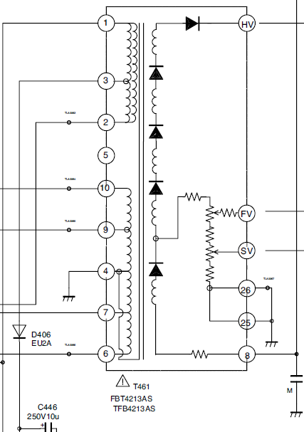

сделал я бюджетный ремонтик ! на новый год дедушке. бп, апчг. за бортом минус 40. холодный говорю не включать. не утерпел дедок. блок регулировок на тдкс в уголь. R421,425,225,211 в уголь Д203,202 пробой. тдкс подставил(напр незначительно занижены) 12в с КРЕН поднял с другого БП,КР запустил. на д403 импульсы 20в есть. на экране МОЛОКО.
спросите меня про режимы и осцилограмы, куда сунуться? 48 и 59 сколько примерно должно. тдкс поставил такой.

РобертНСК, Вот тебе распиновка соединения....
ДОБАВЛЕНО 26/12/2012 11:23
С50 _____ TFB4213
1-COL ________1-COL
2-+В _________2-+В
3-AFС ________3-VIDEO
4-С __________4-GND
5-14/16V______5-N.C
6-ABL _______ 6-26V
7-26V _______ 7-12/14V
8-GND _______8-ABL
9-VIDEO______9-HEAT
10-HEAT_____10-AFC
РобертНСК
Сообщения: 990
Сообщение #14 От 26/12/2012 13:58 цитата
пипец сходил я за хлебушком. ТА 8659-замена
JYRIJJ, спасибо.изо без графики я увидел.размер чуть маловат, вместо 16в-11, 27-24. питание ВУ-170.куда виточков подмотать. попробовал в разрыв +В, высокое поднялось, размер уменьшился, питание ВУ- упало.

РобертНСК,Выстави высокое по накалу! подбором колекторного конденсатора, А потом будешь доматывать, где не хватка питалова
ДОБАВЛЕНО 26/12/2012 13:33
Родной ТДКС +В 105в Твой заменитель 115в! Потому и занижены все U вых улыбка
