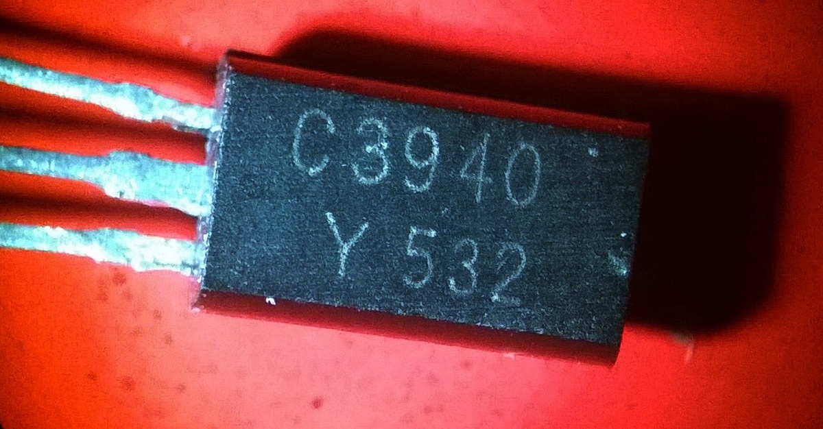

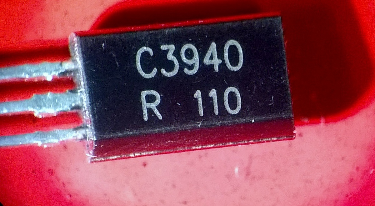

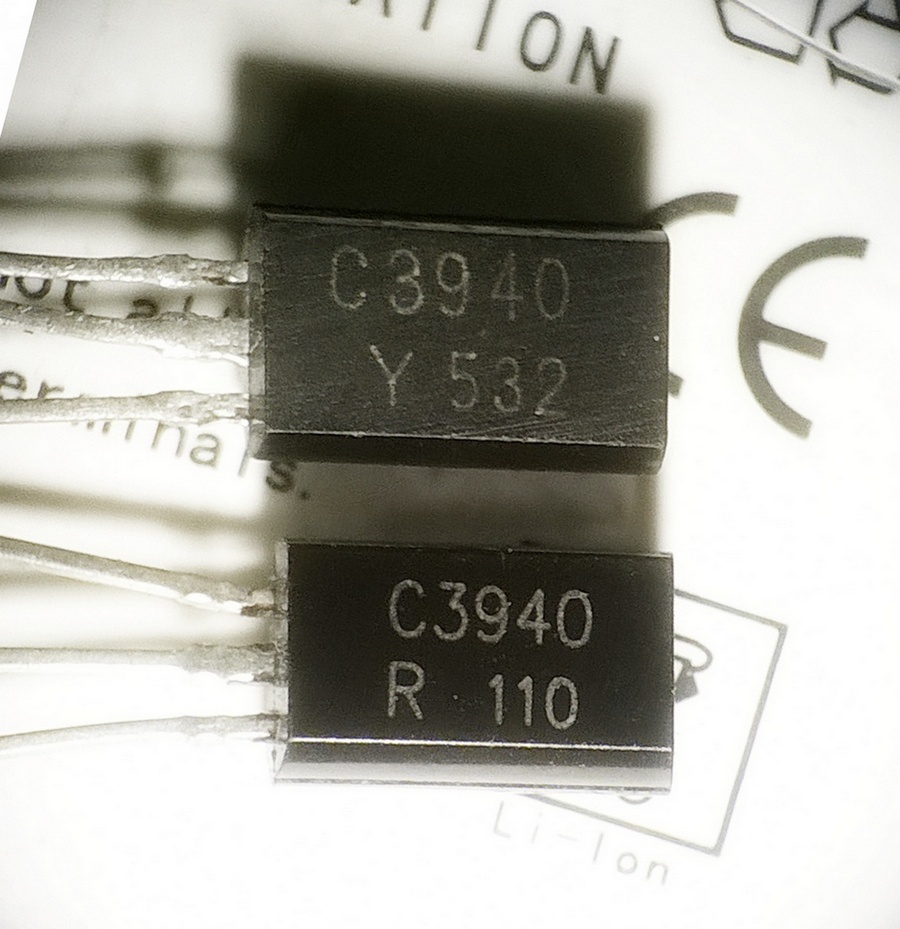

Прошу прощения, что лезу в чужую тему, но мало ли..., вдруг кому то поможет (ведь ящики такие еще остались). Была неисправность точь-в-точь, после грозы. Правда еще и в/процессор накрылся. Так вот: попался левый C3940. После долгих мытарств поставил оригинал (не родной) и всё ok! На фото видно. где левак, а где оригинал. Ах да, с левым C3940 отключал трансик синхронизации, напряжение становилось +90В, тел. включался, но БП свистел. С нормальным транзистором не пробовал.
