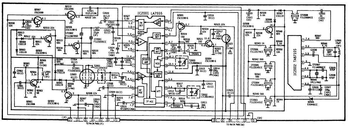

Телевизор работает ,но ДМВ нет звука. На метровых есть.
Картинка чёткая.Немогу понять где отсекает звук.
http://monitor.espec.ws/viewtopic.php?t=155304&sid=f78b61e17211340c6645ca4ac8fe16bd
[img][/img]
Нужно правильное напровление.Если кто сталкивался прошу Вас обьяснить где рыть.
  SIF.jpg  151.72 КБ  Скачано: 542 раз(а)

lapa, Что-то ты накосячил. Если на МВ звук есть, а в ДМВ нет -- то причем здесь фильтра? Смотри коммутацию диапазонов с проца В1 ,В2 - 30 и 31 нога, скорей всего с какой-то шины сопля на канал звука, при включении ДМВ его блокирует.

Чтоб ненакосячить я и спрашиваю у Вас.Звук действительно как буто отключен на ДМВ.Сейчас возле меня его нет завтра с утра ещё раз всё осмотрю.А конвертер не может так моросить 8710s или его обвязка.как и что там можно замерить.К Вашему совету прислушаюсь обязательно.спасибо ut3eo.
