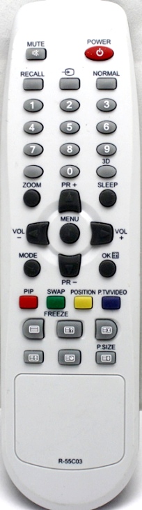

Занялся поиском пульта для своего Daewoo KR21S7, так как достался этот TV мне по случаю - бесплатно с небольшими неисправностями и без пульта.
Кто занимался этим шасси, наверняка знают, что пульта-замены под этот телевизор - НЕТ в "природе". недовольство, огорчение
Вернее сказать - полного аналога, без кучи излишеств или неправильного функционала.
"Запав" на оригинал, (судя по фото на одном из инет магазинов Питера) - позвонил им по телефону, представился и спросил - а этот ли вы оригинал продаете или вы замену какую нибудь пришлете?
Ответил голос, что скорее всего да, - именно R-55C03 нет, а вот то что вы из другого города звоните, то я бы вам посоветовал подобрать пульт, чтобы корпус соответствовал корпусу R 55C03! шок
Посоветовал попробовать пульты:
R-59C01 - R-59Cхх; R-59B01 - R-59Bхх, а также пульты серии R-40A01 - R-40Aхх (но могут быть и из плохой партии...).
В общем пройдя сегодня по магазам увидел пульт R-59B01. Попробовал на своем TV и о чудо - ВСЕ функции работают! Заход в сервис - без проблем, согласно мануалу (с небольшими изменениями (от меня)) - http://monitor.espec.ws/section23/topic87599.html
Для шасси CM-800S / CM-801S
Выбрать канал 91, установить sharpness на минимум, закрыть все меню кнопкой MENU
В течение двух секунд нажать последовательность кнопок RED - GREEN - MENU.
Переход по меню сервиса: вверх\вниз - программы; вправо\влево - громкость (на пульте)
Выход из сервиса или переход на шаг назад - MENU ( по ссылке выше - POWER OFF \ON, но тогда мы некорректно будем выходить из сервиса, а к тому же - каждый раз выключать в дежурку при кодировании, как то не айс)
На этом все, удачи с аналогом R-59B01
R-59B01 - Аналог

Немного не правильно выразился - аналога! замену предлагают, но это не то....мне не нравится.
Где та страничка в инете - по микрочипам пультов? подмигивание
В том то и дело, что меня убеждали, что микрочип в R59 стоит не тот что в R55!
Поэтому сегодня и покупал с условием - возврата денег, если не подойдет.
Вы пошерстите инет - нет аналогов , кроме как пишут - R79, которого я тоже не нашел в инете.
Ебей и Алиэкспресс - тот же результат.
Родной R-55C03 - от 600 рябчиков (и то подсунут замену с кучей кнопок ненужных и ломанным функционалом, как на универсальном пульте, где джойстиком не переключаются каналы программ). Универсальный пульт тоже пробовал - такая бяка! рёв в три ручья
Аналог R-59B01- от 150 р. - http://radio18.ru/product/144964
Почувствуйте разницу. подшучивать, дразнить
P.S. Пробовал R-55G11 - не подходит, хотя каналы переключаются, вкл\выкл, но много кнопок и джойстик - не работают (корпус отличается от оригинала)
