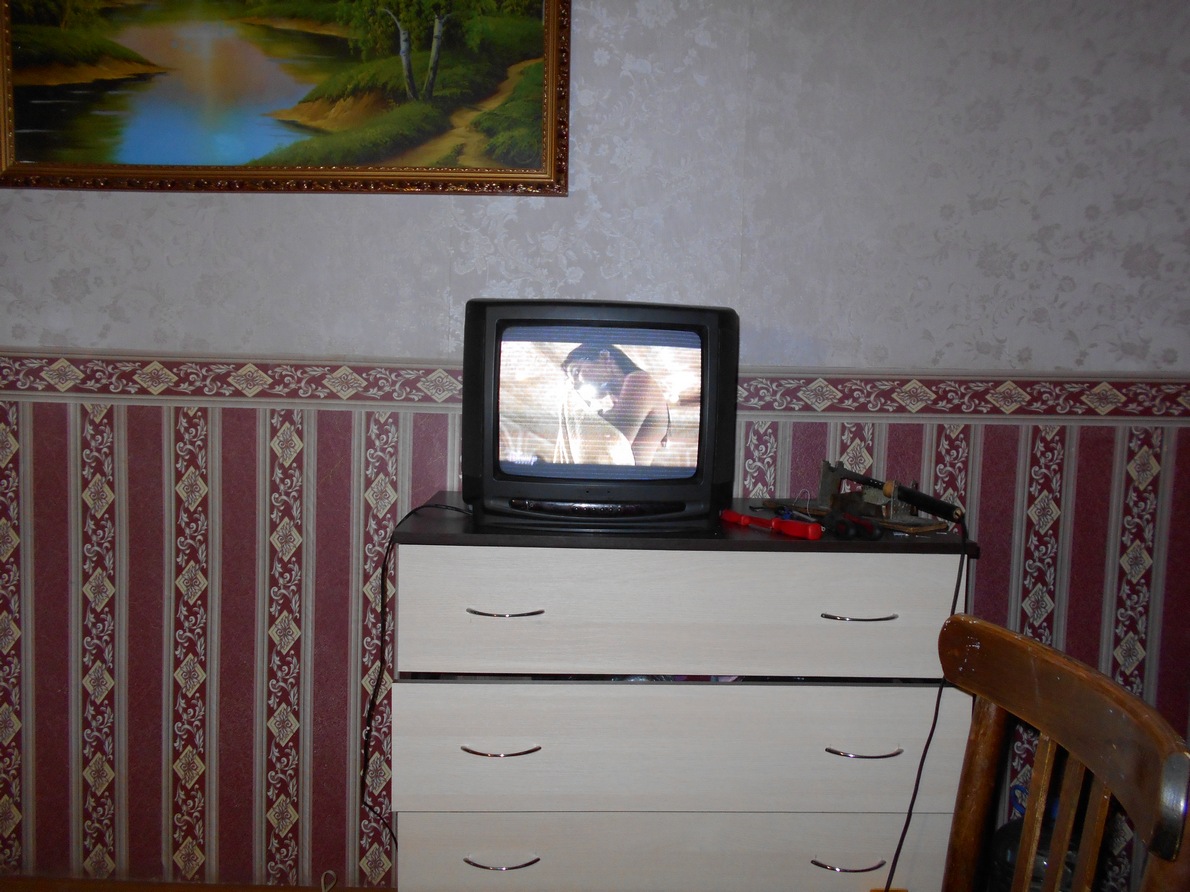

Сообщение #16 От 11/02/2015 19:20 цитата
фото
 Размер файла:  328.93 КБ
 Просмотрено:  473 раз(а)

tehnicLED писал:
Может греется НОТ, а не лашка они-же на одном радиаторе?
а что мешает проверить? Чудной

Сообщение #19 От 11/02/2015 19:39 цитата
-чет мне не нравится ускоряющее на черных полосах засветка, пробовал уменьшить?

Сообщение #20 От 11/02/2015 20:09 цитата
tehnicLED, фото никудышнее,ещё бы на 3 метра отошёл бы бяка ,
А эти полосы на изображении дефект съёмки или проявление дефекта неисправности?
