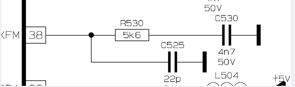

Обвязку всю ТС менял, ЕСР-метром кондеры проверил, про осциллограммы ничего, правда, не сказал, так что пора по-новой три страницы читать. Вертаемся к первому посту
tehnicLED писал:
... после двух часов работы появляются линии обратного хода на экране серого цвета и идут с верху в низ, но стоит снять заднею крыжку (не отключая тв) то через минуту телик работает нормально и может работать целый день.
Радиатор у ЛАшки горячий но палиц терпит.
Питание ЛАшки на 6 ноге 28в.
Прозвонил ESRом все литы в БП и в обвязке ЛАШки (и резюки)...
Тут даже теоретически ясно - феном греть участки и локализовать таким образом "засаду", но есть тут одно "но" - это плывущие линии ОХ (только не ОХ это, а возбуд скорей всего). И если плывут, то это похоже на биение частот кадровой и БП и без осцила тут пахать-не перепахать смех
ЗЫ - палец терпит максимум 50-55 градусов, так что это не оно, а вот 28в в этой шаське для КР и ТМС - не припомню такого. упс! Можно в принципе U на литах питания посмотреть и помница, что там на 25в стоят, а не на 35в. Ну ТСу видней. И вопрос ТСу - блюскрин без антенны и меню вызвать в это время - возбуд есть? И по НЧ что?

Joiner, так он сам в начале привел схему где указано 24в. Проблема то ведь в кадровой, че бп то проверять? недовольство, огорчение

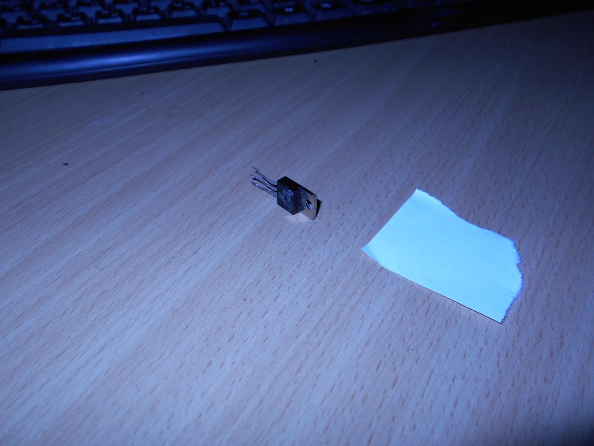

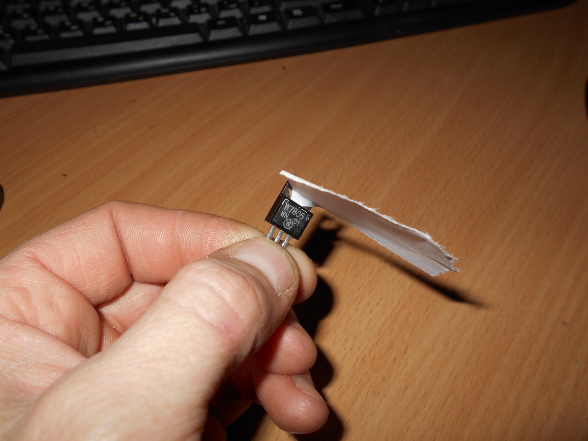

Доброго времени суток, извиняюсь что так долго не писал, так как уезжал в другой город.
Да схема маленько не совпадает по питанию лашки, вместо 24в 28в и литы стоят 470Х 35в вместо 1000Х25в .
Проблему решил заменив 5в кренку так как потрогав пальцем кренка была очень горячая, а радиатор нет, сняв кренку было заметно не вооруженным глазом что корпус кренки весь кривой и трещина с одного края.
ДОБАВЛЕНО 17/02/2015 22:34
Спасибо всем участникам форума в особенности oleg726, Joiner,
Тему можно закрывать
ДОБАВЛЕНО 17/02/2015 22:37

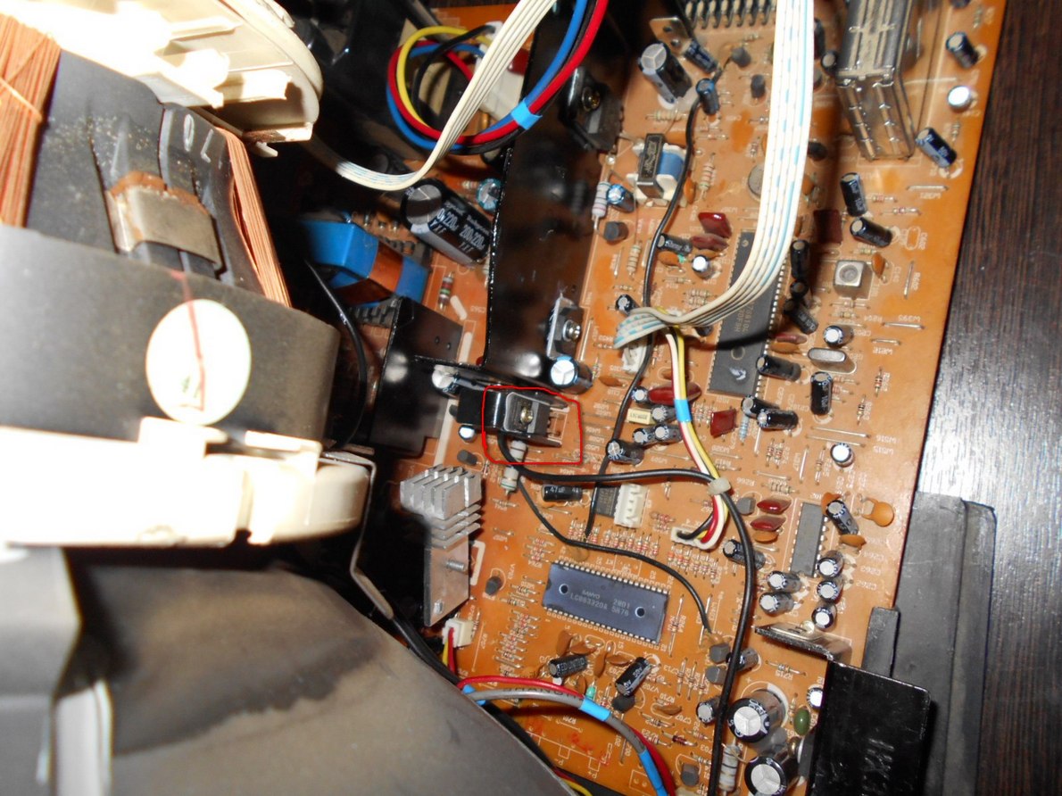

Эта кренка установлена рядом с радиатором ЛАшки, по этому я и думал на Лашку (когда накрывал бумагой в месте с кренкой)

tehnicLED писал:
Что ты несешь?Кого ты тут лечишь?Аппарат заводился без 5V получается?

serg63, кренка и сейчас осталось рабочей, замеры были 4.9в, а с закрытой крышкой не могу сказать и когда появлялись полосы, то как я уже писал стоит открыть крышку (на рабочем телике) то через минуту полосы пропадали

Tибет, то что железяка отслоилась, что бумага влазит, и вся кривая как турецкая сабля (покоробила от перегрева)

Tибет, то что железяка отслоилась, что бумага влазит, и вся кривая как турецкая сабля (покоробила от перегрева...
Мда, уж. Это уже не херня китайская, а сверх-..вно какое-то
