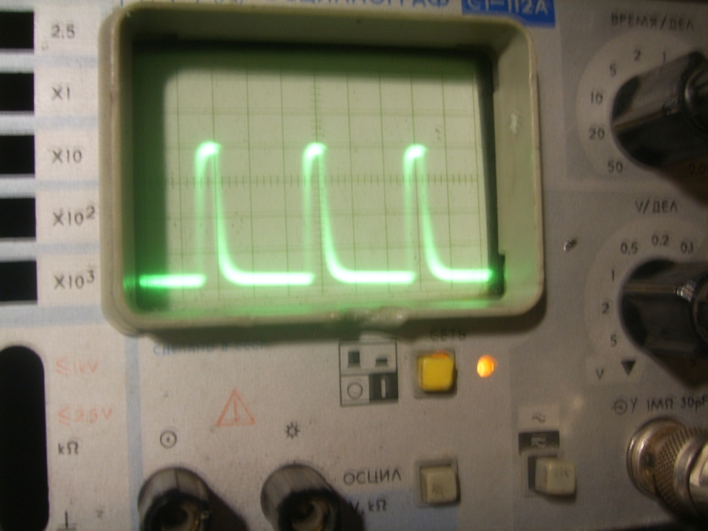

Watson FA3619/B шасси 11AK20SE-2
Состав:
Micom -ST92185BN2B1/EBS
Memory - C2408
Video - STV2118B
Vertical - даташит на TDA1771
Tuner - CTT5045E
FBT - 40337-19
HOT - BU808DFI
Работает все кроме OSD. Вслепую получается активировать все опции, в т.ч. Автопоиск. Осциллограммы кадр. и стр. импульсов прилагаю (1В на дел.). Пины 16, 17, 18 на корпус - 470 Ом в обе стороны, на осцилл. прямая на уровне 0 (при всех манипуляциях с меню).
Это я "съел чего-нибудь"?
пин 40 IC501
 Размер файла:  416.35 КБ
 Просмотрено:  399 раз(а)
пин 41 IC501
 Размер файла:  416.84 КБ
 Просмотрено:  344 раз(а)

Q 603 и его цепи.

oleg726 А что, импульсы на пин 40 чем-то не такие?

обыденнов, у тебя по ходу та же может быть проблема с процем, там ножка отвечает за формирование OSD 38 пин , в моем случае были убиты обе емкости и звонились казой на плате, для этих процев главное 40 и 41 пин( наличие импульсов, и 38 пин, по 38-му пину смотри скрины ниже
  2015-02-17_081416.png  47.76 КБ  Скачано: 424 раз(а)
  2015-02-17_081645.png  130.76 КБ  Скачано: 411 раз(а)

Уже. Емкости без утечек, на пин 38 1,8В ровненькая линия на осцилл.
ДОБАВЛЕНО 17/02/2015 11:37
На всяк случай поменяю.

помимо импульсов на 40 и 41 еще есть трех уровневый и окно

на 45 пине тоже проверь импульс( должны быть размахом в 5 вольт прямоугольные), можно и проц подкинуть если есть

если все импульсы нормальные (амплитуды) меняй процессор!
mileshca
Сообщения: 2513
mileshca
Сообщение #20 От 17/02/2015 11:50 цитата
