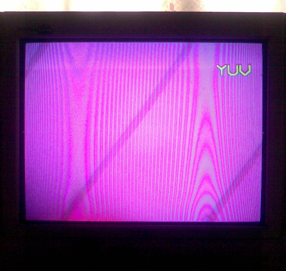

А нечего что в место конденсатора С421 390пф поставил сначала 1мф а потом заменил 1мф на 2,2мф при этом растр по горизонтали уменьшился до в полне требуемой нормы. Это можно? Ну я имею ввиду разница та 390пф и 2,2мф большая. Это негде не повредить?
ДОБАВЛЕНО 03/10/2015 12:08
Вобщем с размером экрана разобрался (если можно так сказать)
А вот остался ещё одна проблемка после ее решения можно сдать телек хазаину.
Проблема такая:
После того, как я сбил опции ОРТ в СР и убил телик до невключаемости а после замени памяти 24C08 телик включился но при включении режимов ТV/АV1/АV2 появилас ище розовый растр с надписью на правом верхнем углу экрана YUV что это может быть?
Да кстати, в настройках русский язык тоже исчез.

Ulises87, опции надо выставлять после замены памяти. Там не только проблемы с русским языком будут, но и с поиском каналов.Ты проверял?Поиск идет по всем диапазонам?
А насчет питания кадровой 22в -это маловато.Добавь пару витков в обмотку питания кадровой,.25в--норма.

Вообщем я настроил эти опции по сервис мануалу но хочу удалить такую фигню как YUV
Между переключением режимов TV/AV1/AV2
появилас ещё вот такая фигня.YUV

Ulises87 писал:
а вот это,хоть сам сможешь выяснить,что это такое?

Сообщение #59 От 03/10/2015 14:06 цитата
"vadim3008",
Без понятия что это такое.
