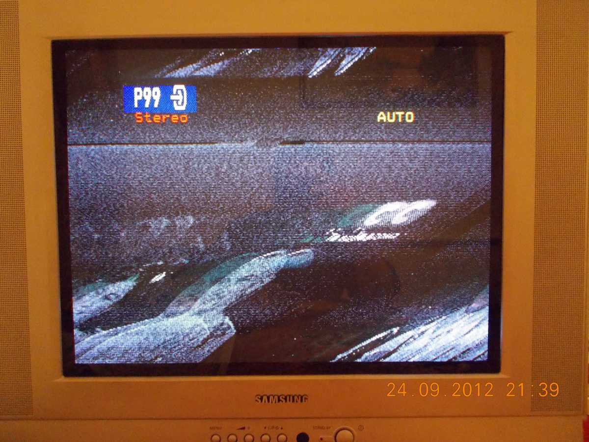

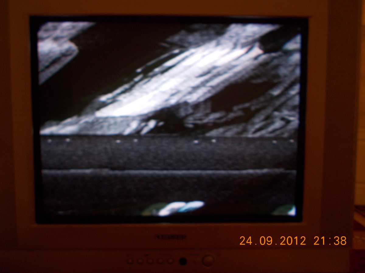

SAMSUNG CS-21K3MHQ шасси KS9B общий срыв синхронизации, не переключается в AV.
Процессор – TDA9351PS/N2/3I1308
Память – A81DC
Аудиопроцессор – MSP3400G-B8-V3
Quasi-Split и АМ демодулятор – U4468B
УМЗЧ – TDA7297SA
Тюнер – TECC0949PL35A
ТДКС – FCA173
Усилитель кадровой развертки – LA78070
Трехканальный стабилизатор напряжения – KA7632
Телевизор включается и выключается без проблем. Меню полностью функциональное. После подключения антенны к тюнеру наблюдается на любом телевизионном канале общий срыв синхронизации по строках и кадрах. Звук отсутствует, настроится на другой ТВ канал очень проблематично. Подключил DVD проигрыватель. При переключении ТВ в режим AV (VIDEO) изображение и звук отсутствуют при этом на экране присутствует телевизионный канал с общим срывом синхронизации, т.е. в режим video телевизор не переключился. Грешу на процессор TDA9351PS/N2/3I1308. Прошу помочь решить данную проблему. Чтобы просмотреть данную поломку я снял на видео http://www.youtube.com/watch?v=Y3jDIAGQvto

Bekruks писал:
Правильно грешишь подмигивание

Bekruks писал:
- купить за свои деньги тебе проц и заменить?

Bekruks писал:
альтернативные способы достоверной проверки проца?
- послойная лазерная шлифовка проца и работа потом на уровне "мкм" с прозвонкой ПП в кристалле ...
Блин, да по видео его выбили тебе подключением нагарячо ... это классика. Покупай и меняй!
