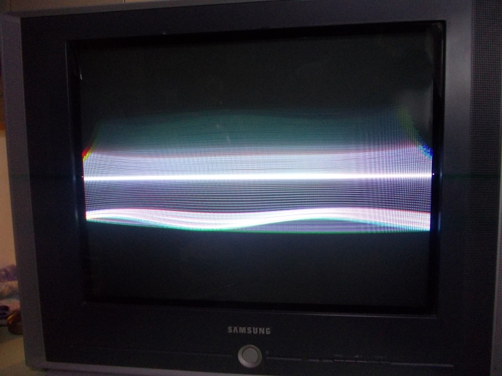

Samsung CS-29z47hpq 100Гц -размер по горизонтали.
S-Chub70
Сообщения: 212
Сообщение #1 От 19/03/2017 18:44 цитата
шасси S65A
БП- STR-X6750
Кадровая STV9381
FBT - FUH-29T002B
HOT - FJL6920A
Попал ко мне с сгоревшим HOT.
все пропаял,заменил коллекторные ёмкости,проверил диодную
сборку,поставил J6920A,сначала запустил через лампочку в разрыв +B
ТВ запустился,включил напрямую- всё работает,НО
большой размер по горизонтали,по вертикали нормальный.
в сервисе размер уменьшил до нуля,но все равно размер большой
дальше не уменьшается,если выпаять LR405S,размер уменьшается
до минимума с подушкой.
Осциллографа нет.
Q404 заменил,напряжение строки 130вольт,куда еще копнуть?
подскажите.

S-Chub70, =если выпаять LR405S, размер уменьшается до минимума с подушкой.=
А это, ни о чём, не?

Коллекторные емкости по номиналам не перепутал,местами тоже?

S-Chub70, =напряжение строки 130вольт,куда еще копнуть?=
А шо, больше не куда? Тады прямиком в огород, там рой!

=напряжения соответствуют=
Напряжения может и соответствуют, а форма сигнала?

телевизор в таком состоянии работает без проблем и долго,ничего не греется,все напряжения с БП и вторички ТДКС соответствуют схеме,
в сервисе всё регулируется,геометрия есть
ТВ у меня уже неделю,и вы думаете,что я не пользовался поиском?
пользовался. Проблема лишь в том,НУ НЕ ПОНИМАЮ Я ГЛУБОКО
ПРИНЦИП РАБОТЫ EW, да и строчки тоже,а ремонтирую время от времени чисто для себя,нравится мне это,ну и копейка какая то капает.
Этт ты называешь
срать на голову из за того,что не написал сам а скопировал состав ТВ
Дык чего от тебя ждать то большего, если ты понятия не имеешь о работе EW коррекции, а проблема в ней.
Не хотите не отвечайте
А на что тут отвечать то, ликбеза тут не было и не будет. Направление дано, а принцип расписан, как азбука в инете.

S-Chub70, конденсаторы все в строчке проверь на соответствие номиналам.

=Ведь и ты когда то обращался за советом к специалисту=
Ессно и платил не тока за консультацию, но и за работу. А здесь не будут указывать на неисправную запацку, ты ее должен найти, определить сам, мы не экстрасенсы.

S-Chub70, Вот чем тебе помочь? аппарат то у тебя улыбка
Плёночные конденсаторы проверяй.
Бочку катить бушь на жену а тута тебе и ссылку дали как работает EW недовольство, огорчение нет покажи ему пальцем на запцацку и всё бяка
