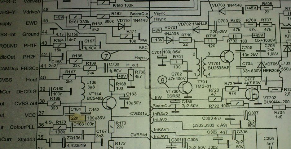

Вход в сервис есть. Параметры кадровой регулируются. Всё, что по EW не регулируется, хотя цифры меняются. На pin 45 (EWD) импульсов нет.
Началось всё с выбивания строк, как в совковых ТВ при дохлом умножителе. При этом "подушка" уже была. Выбивание устранил - непропай С707, но подушка осталась. Поменял TDA8844 - без толку.
Даже VT702 поменял, хотя без импульсов на 45-м можно этого было и не делать.
На pin 50(EHT) -1,8 вольта.
Помогите, кто чем может улыбка

Питание в норме по осциллу. Ещё раз подчеркну: проблеммы с подушкой начались после непропая С707. Всё остальное - размеры строк, кадров, цвет, звук, OSD тоже в норме.
Фотка схемы из заводской инсттрукции соответствует печати.
  a.jpg  117.86 КБ  Скачано: 461 раз(а)
  b.JPG  30.18 КБ  Скачано: 471 раз(а)

note, С155 как поживает?
ДОБАВЛЕНО 04/05/2012 21:26
VD705,керамика в строчном?

Про С155: это ещё одна тайна - нет его (!), на бумаге есть, а в натуре нет, каждый волосок печати проверил.
Про VD705: проверял выпаянный, заменой не проверял, но ведь импульсы на 45 ноге должны быть независимо от его состояния.
Самое смешное - телик мой, собственный, точнее жены. Она уже третий день надо мной ухахатывается смех
Может где в сервисе есть бит, отключающий EW коррекцию? Но в ПДФе на 8844 я такого не нашёл.

Нужно было сразу и тумбочку под телевизором! Неужели трудно определиться, проблема в диодном модуляторе или в управляющей части. Пинцета достаточно.
ДОБАВЛЕНО 05/05/2012 08:42
note писал:
Про открытый коллектор слышал? Без внешнего питания ничерта там не будет. Фуз цел? Дроссель L703 подкинут? Осциллограф вижу имеется, что на средней точке модулятора?
Подушка с минимальным или максимальным размером?

note писал:
C707 стоит в коррекции.

note,
МВ 0763st шасси M06
note писал:
a.jpg 117.86 КБ
Путаница.
note писал:
Даже VT702 поменял
Как обвязка,сопрухи,не оборваны?
