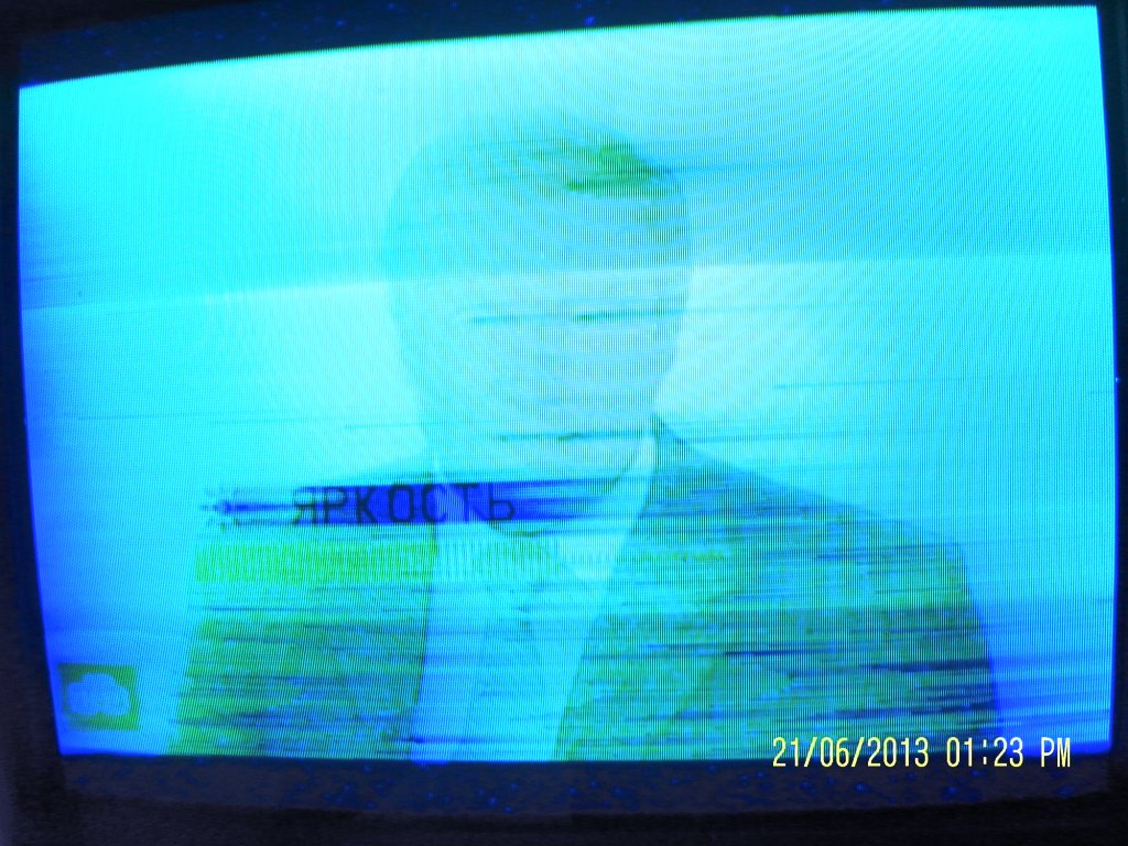

Сообщение #1 От 21/06/2013 12:30 цитата
шасси: M04
Рубин 55M04-3 состав:
Micom - INA84C641NS-168
Memory - 8582E
SMPS - TDA4605
Reset & Reg - даташит на TDA8138A
Secam - даташит на TDA8395P
Delay - даташит на TDA4665
Video - TDA8362
Vertical - TDA3653C
Sound - TDA7056B
Tuner - KS-H-131O
Не естественное негативное изображение с мелкими горизонтальными темными полосками. Напряжения питания и со строчной все в порядке. На катодах 130,140, 125 вольт. Это дело в проце, или еще что то может быть?

Сообщение #2 От 21/06/2013 12:36 цитата
vorovus2009, Как кин "поживает"? Уменьши ускоряющее, посмотри осликом сигнал на катодах, скока лет телеящику и вообще какова предистория? Все это прописано в ПРАВИЛАХ, читай внимательно, а пока никакой дигностики, одни вопросы.

Сообщение #4 От 21/06/2013 14:21 цитата
По AV тоже....
ДОБАВЛЕНО 21/06/2013 15:26
Осциллографа на данный момент к сожалению нет....кинескоп в порядке, И по AV и OSD тоже так же показывает. Менял TDA8395P, без результата. Объвязку на проце тоже проверял.

Сообщение #5 От 21/06/2013 14:40 цитата
vorovus2009, =кинескоп в порядке,=
Из чего такие выводы?
LordLostr
Сообщения: 8673
Сообщение #6 От 21/06/2013 14:44 цитата
vorovus2009, Где измерения? Основные напруги с Б.П. ;накал; ускоряющее ?

vorovus2009, если в кинескопе уверен, то рой обвязку видеопроца и ПК тоже.

Сообщение #13 От 21/06/2013 20:41 цитата
На плате кинескопа оборванных резисторов нет?

Сообщение #14 От 21/06/2013 22:15 цитата
R205, R215, R225. подмигивание

Сообщение #15 От 22/06/2013 11:26 цитата
Всем привет! Проверил резюки на плате кина и оказались в обрыве 2 штуки:: R915 R925! Телек заработал! Всем спасибо за участие и особенно БАКУМ! Тема закрыта!

На 2-х одинаковых платах кинескопа резисторы отмечены как 9хх, а в схеме 2хх, я же не слепой! и в обрыве были именно эти резюки! ФАКТ.

Сообщение #18 От 22/06/2013 13:21 цитата
резиках которые отвечают за G .B-пушки
Проявление как раз характерное - затягивает и "факелит" синим и зеленым. Данная поломка очень характерна для Витязей, но бывает и на Рубинах, и на других, где такие в/у и китаезные резисторы по обратной связи улыбка
