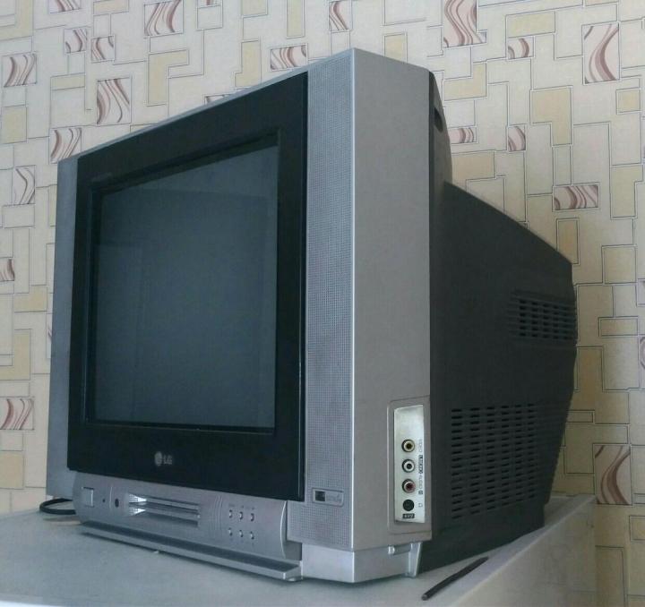

Прошу просветить. Давно замечаю, как титры появляются на экране, так в динамиках 50герц гудеть начинает. Тоже наблюдаю, если картинка с тёмной на яркую меняется.
Это было на Самсунге 29" (отдал в хорошие руки), а теперь на Лыже 19" (в летней кухне).
Не так, что бы напрягает сильно, но хотелось бы знать.
Лечится?

Уточняю
1. Сигнал с приставки по "тюльпанам"
2. в конкретном случае может и не лыжа, ща загляну к нему. Этот пидарокс наблюдал часто с кинескопными.

Ни каких издевательств. Уж лет пять ни одного кинескопа не осталось в хозяйстве. В городе 4ре смарта. В деревне строюсь. Тоже 4ре смарта на первом этаже. Расстраиваюсь. В летней кухне ночую Я. С баблом стало похуже (зять тоже строится). Вот и пришлось смотреть в кинескоп. А там и второй этаж поспевает...
Мне сам принцип не понятен появления шума. Новости идут, появляется бегущая строка - гудит, строка убегает и вместе с ней гуд уходит. Я пытался решить это с прошлым кином, да так и забил. Ивот опять, но в другом.
Мож труба садится? От чего? решал ли кто такое?
