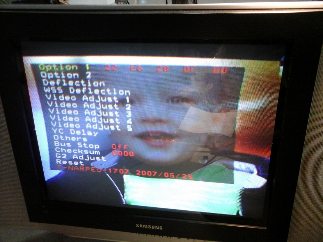

Состав:
Main - AA41-01176B
Memory - 24C16A
SMPS - STR-W6750F
Vertical - LA78045
FBT - AA26-00258A
HOT - TT2206
Приветствую всех! Аппарат пришел после 2 мастерских, все перекопано! Не включался после замены в БП c812 c808 появилась дежурка но у тв нет запуска просто мигает светодиод и все! Решил прошить но это не чего не дало, вернул старую прошивку (не известно старая она т.к ее уже снимали! Обнаружил диод который звонился как исправный но после его замены тв включился D402 по питанию ТМС! Теперь у тв нет коррекции изображение растянуто по горизонтали в сервисе регулируется по вертикали по горизонтали можно только сдвинуть влево или вправо но не сузить! Проверил Q404 исправен на выходе БП все напряжения в норме 127v 5v 12v 14v 6.5v на eprom 5v есть подскажите! регулировал по http://archive.espec.ws/section328/file23137.html и

Не только растянут, но и подушка. Про ДМ, дроссель, конденсатор рассказывать?

Нижний диод модулятора проверь.

виктор-теледоктор, Нет не заглядывал, спасибо помогло! shursh,Да именно этот диод и был в утечке D408 после его замены картинка стала нормальной! улыбка
