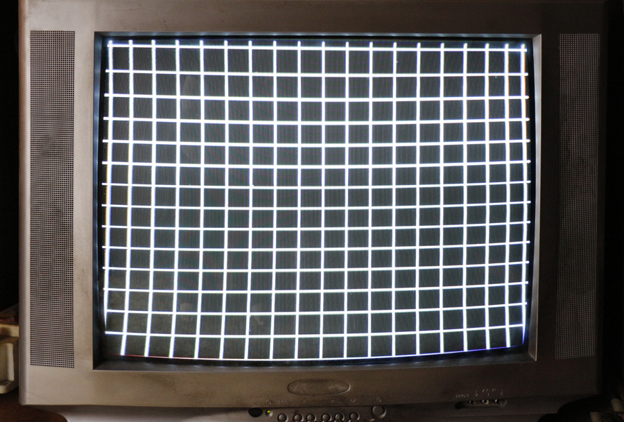

Не настраивается из сервисного меню Геометрия по горизонтали.

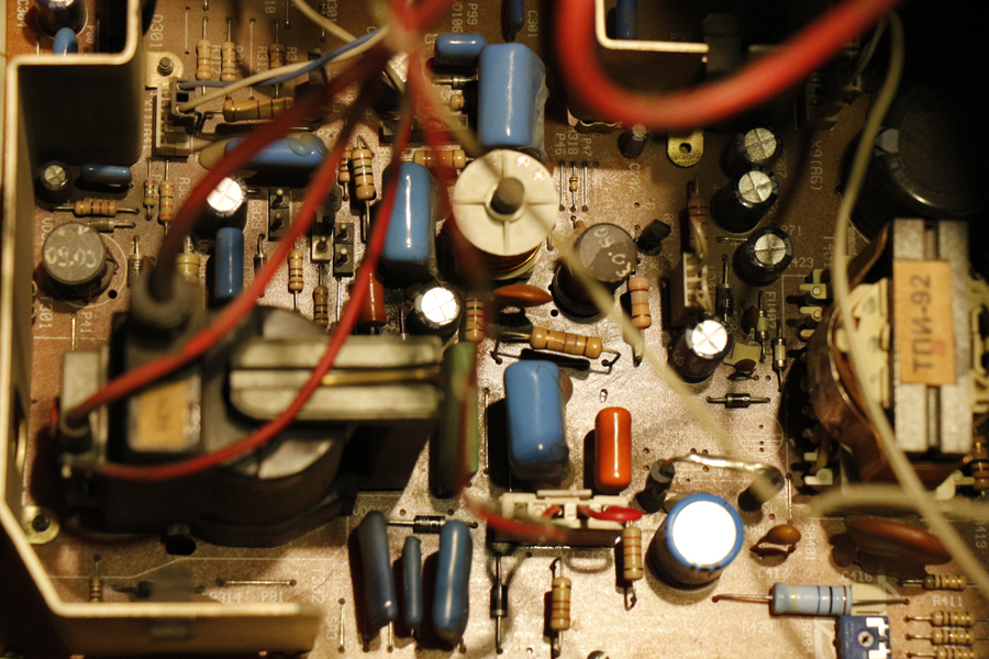

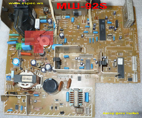

Телевизор был неисправен. Неисправность была в разъёме Х12(А4) 1 ножка непропай. Не было высокого, экран темный, звук есть. В процессе простукивания начало искрить, после этого непропай был найден и устранен. Отмечен зеленым и №1 на рис.1. и плата в этом месте поджарена (потемнела).
До этой поломки размер по горизонтали был растянут, но иногда сжимался до нормального на несколько секунд.
На рис.1 красным и номером 2 отмечена область где имеется потемнение платы и элементов от перегрева. Есть запах гари, но сейчас перегрева вроде нет.

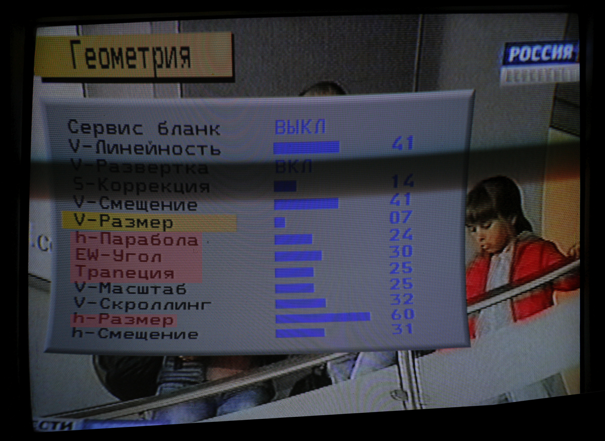

На рис.2 красным отмечены менюшки изменение настроек которых от 0 до 63 не вызывает (или почти не вызывает) ни каких изменений в геометрии по горизонтали.
Подскажите в чем проблема.

sergbeer, Ремонтируй EW-коррекцию. Если кратковременно размер востанавливался - ищи непропай.

http://monitor.espec.ws/section1/topic6264.html

sergbeer, =Узел коррекции растра если можно подскажите где на схеме=
Или просто "неисправность EW-коррекции", вбей в строку поисковки и зачитаешься, уверяю.
VT304.
ДОБАВЛЕНО 21/11/2015 01:36
= нет h-размера=
Сделаешь EW и размер заработает.

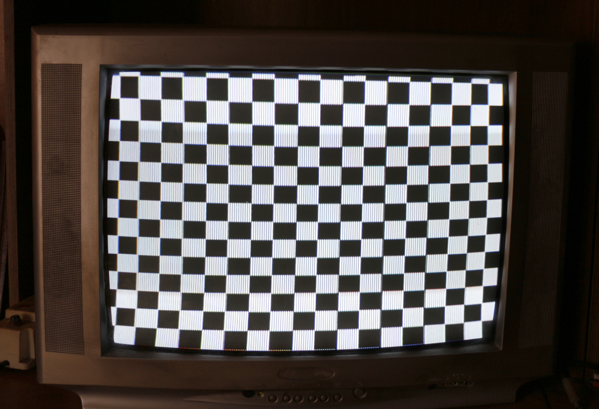

Спасибо за подсказку про EW коррекцию. Проблема решена. Но не знаю где был непропай или микротрещина. Пропаял сплошником в районе дроселей и С322, VD305...
Пока работает. Геометрию выставил, но все почти в крайних положениях.
