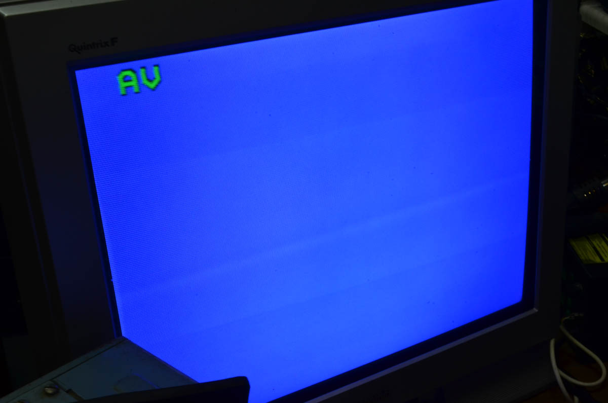

Panasonic TC-21PM10R шасси MX-7 в работе плывет
bagryanov.sergei
Сообщения: 73
bagryanov.sergei
Сообщение #1 От 09/12/2015 16:18 цитата
Процессор - TDA9353PS/N1/3S0284 аналог TDA9353S064E_ TDA9363PS/N1/3L0261
Шим - STR-F6656
Память 24lc16
Кадровая - LA7840
Звук - AN7523
Stereo/dual SP - TDA9820T
E/W - TEA2031
Тюнер - TC-21PM10R
ТДКС - ZTFN32001A
при выключении видны пилообразные линии, иногда изображение устанавливается.
при подключении видео по низкой и высокой частоте совершенно все идет по строкам в срыве и в черно белом изображении.
все напряжения в норме, заменил все электролиты БП во вторичке, банка на входе целая, обвязка на IC 701 заменена, грешу на тдкс
кадровую менял, электролиты тоже, но все равно сильно греется
картинка стоит, но по строчке плавают полосы, помехи
Подскажите добрым советом
AV c сигналом сдесь плывет растр, не картинка

Сообщение #11 От 10/12/2015 12:51 цитата
прошу прощения что долго молчал, плавают пилообразные полосы при подключении dvd и нет цветности, сама картинка не плавает но нет четкасти
с тюнера полос нет не каких, и также чб и нет четкасти
иногда картинку полностью устанавливается и по цветам и по четкости
в кадровую я лез из за того что при выкл телевизора видны пилообразные полосы
а плывет я думал из за строчной развертки

bagryanov.sergei
Сообщения: 73
bagryanov.sergei
Сообщение #13 От 10/12/2015 14:11 цитата
градусов примерно 70, держать не возможно рукой, осцил говорит что он в режиме
ДОБАВЛЕНО 10/12/2015 15:15
nlrc тоже греется, примерно 50
тдкс

на другом телевизоре проверял все работает, а на этом нет четкости даже на чб, цветов нет и не ав и с тюнера, редко но появляется ненадолго цвета, помех из вне нет, завтра будет шестой день мучений с ним
ДОБАВЛЕНО 10/12/2015 21:50
сетевую банку менял на время, результата нет, но честно он и греется, но с другой банкой телек не запустился, кстати на нем 300в, не думаю что диодный мост не дает 10в

bagryanov.sergei, ты кабеля что, соединяют твой ДВД с тел прозванивал? Если судить по изо что, ты прислал то где-то, обрыв земли Вот с проводов и ночни
