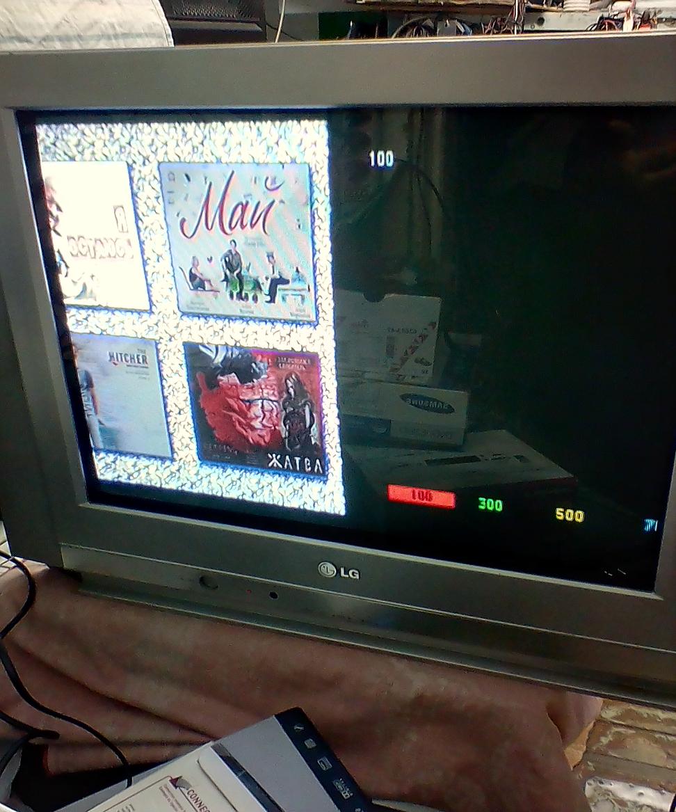

Состав :
б/п MCZ3001DB,
кадровая LA78045,
строчка 2SC5931
процесор TDA12021H1/H1F0B
Пришел с узкой вертиральной полосой, (нарушена вертикальная развертка) - в обрыве емкость по схеме C6847 0,56-250V, поставил 0,68-250V, родную по номиналу не нашел,телек проработал три дня без всяких изьянов, после чего, щелчек и в итоге разорванний кондер С6847 и пробит НОТ Q6802 2SC5931, поменял емкость и транзистор который был под рукой 2SD1555, включаю,1 секунда и опять НОТ пробит насквозь, кондюк уцелел поставил на 630V
может кто с такого рода дефектом сталкивался? |

viktor_ramb
Сам себе начальник
Сообщения: 23844
Был у меня подобный случай, но с меньшими потерями - HOT уцелел, причина - межвитковое замыкание в дросселе с коллектора HOT ( китайские китайцы наматывали китайским проводом). У тебя это может происходить с прогревом. Эта тема есть - найди в поиске, если не найдеш позже скину ссылку. От себя скажу: дроссель - 425 витков 0.25-го провода, кондюк на 0.56 лучше составить из двух совдеповских на 630в ( никогда не подводили ), например 0.47 + 0.1. По подбору HOT варианты выдам попозже ( работа горит ) чтоб дешево и сердито. И еще проверь тр-р по корекции растра, в моем случае полевик пробился. |

y1gss
Сам я из Киева,проблемы с запчастями бывают....
но не часто
теперь по существу,я остановился на 5904-потому что он по напряжению 1700 а все предложенные на 1500
счас поставил 5802-телек стартует и уходит в защиту( мнение что из -за того что ТВ 100 Гц-вот и ругается),при этом два мырга,так что жду до завтра ,должны приехать мои транзисторы поставлю а там будет видно...
