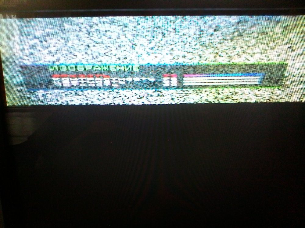

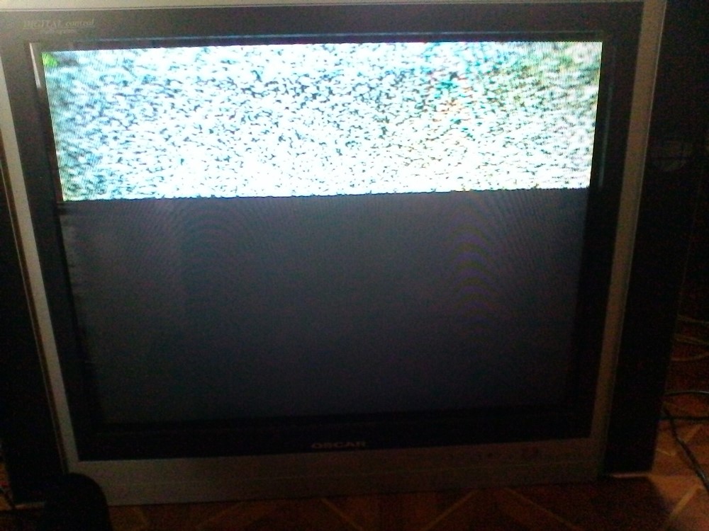

Сообщение #26 От 22/07/2016 17:05 цитата
R308 0,8 Ом как и в схеме
проверил все электролиты по питанию и обвязки кадровой, половина была с худыми параметрами, один вовсе дохлый, заменил их все, включил, результата ноль
но подвижки вроде появились, при проверке обвязки кадровой я заметил отсутствие резистора R322 и в отчаянье впаял его, так же закоротил на корпус 10 вывод кадровой микросхемы, напряжение на пятой ноге снизилось до приемлемого значения, но на экране по прежнему узкая горизонтальная полоса

Сообщение #28 От 22/07/2016 23:09 цитата
5 нога 1,7V ,но зато на 2 ноге 0,3V
ещё одна странная деталь, горизонтальная полоса проходит не во весь экран, она ограничена по краям, амплитуда импульсов строчной развёртки с процессора около 2 вольт (осцилом) а питание H VCC 19 нога не 9в а только 5
и пила на кадровой так же около 2-3 вольт

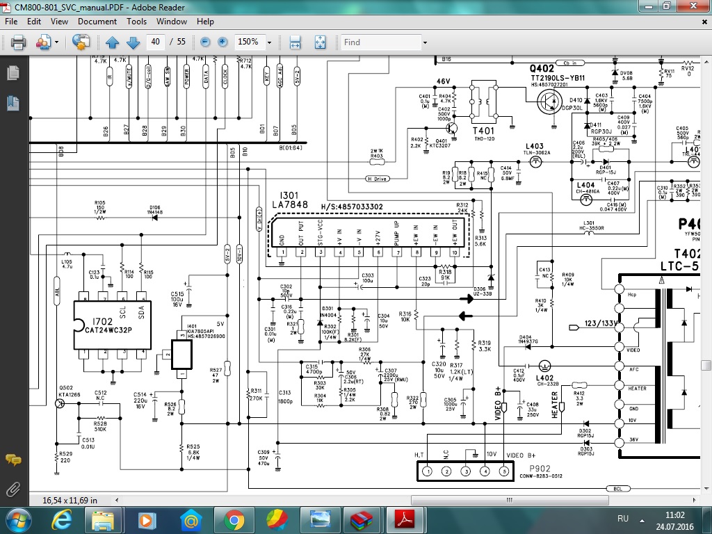

Сообщение #36 От 24/07/2016 05:34 цитата
genyaga, Ты хоть бы фрагмент схемы или архив с файлом выложил. Мож и я сгодился б подсказать чего. А не глядя , чёт даж в голову ничего не приходит недовольство, огорчение ....А рыться искать твой шась ,потом схем качать...нама лень

Сообщение #37 От 24/07/2016 09:10 цитата
Вот, как мог вырезал
 Размер файла:  244.6 КБ
 Просмотрено:  1226 раз(а)

Joiner писал:
...ТС дал раскладку напряжений мс/кр попиново. Имхо - там легко определить, где копать. Одно U просто кричит - присмотрись и выясни причину.
genyaga писал:
1-0V 2-36,6V 3-37,6V 4-37V 5-35,7V 6-38,3V 7-36,8V 8-36V 9-36V 10-36,7V
А по мне так тут почти все U просто орут, потому что херня, а не замеры. смех Даже на входных пинах и на EW-части как под гребенку.
genyaga писал:
закоротил на корпус 10 вывод кадровой микросхемы, напряжение на пятой ноге снизилось до приемлемого значения, но на экране попрежнему узкая горизонтальная полоса
Пилец. 8-9-10 ноги вообще к работе кадровой отношения не имеют, это коррекция растра. Можешь их вообще пока в воздухе повесить. И выложи нормальные измерения на пинах, относительно радиатора строчки или корпуса тюнера.

genyaga писал:
Выпаяй микруху или оголи пин 4. Это пин с внешним входом для дифференциального усилка, вмонтированного в м/с.

Сообщение #40 От 24/07/2016 17:59 цитата
Отпаял четвёртую ногу, на микросхеме 37,1В на плате 2,8В остальные замеры не изменились
ДОБАВЛЕНО 24/07/2016 18:04
Все мои замеры напряжения выполненны относительно корпуса, корпус тюнера, так же как и радиатор кадровой туда входит
