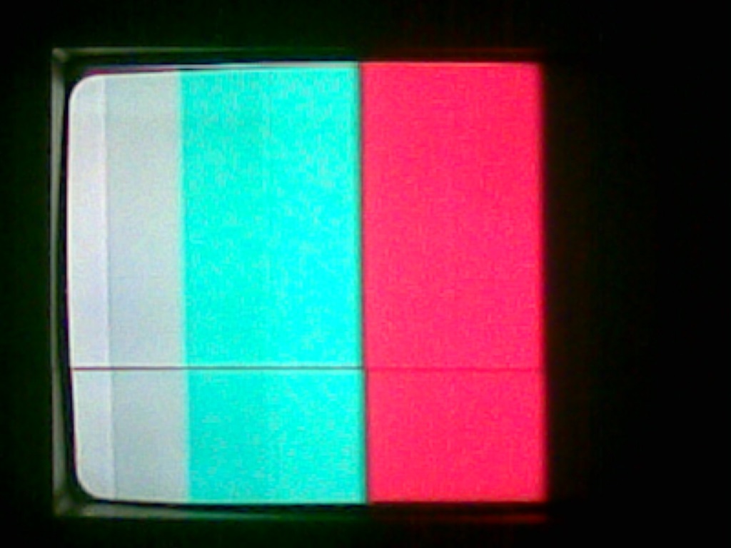

- нет цветности при приёме в SECAM, показывает чёрно белым
- нет данных O.S.D. на экране
- белые Л.О.Х. вверху экрана, примерно на четверть экрана, но не на всех программах

Резисторы керамические взял с донорской платы, были целые, микросхемы кадровой развёртки AN5515 и силовая в БП STR-D5095A куплены в местном очень известном радиомагазине, заменены, но тв не включился вообще! Дежурный режим был, но при нажатии кнопки включения на пульте или на панеле тв, происходил скачок дежурного напряжения питания строчной развёртки на вольт примерно вверх до 65в и напряжение плавно падало, диод дежурного режима гас, на микроконтроллере M37210M4-553SP напряжение питания падало с 5в до 4.8в и тишина. Долго проверял детали в БП и строчной, и кадровой, отключал нагрузки, всё вроде целое, а запуска БП нет! Возможно неисправна ИМС STR-D5095A, подумалось. Заказана была ИМС STR-D5095A у хорошего поставщика на Али, уверял, что оригинальная, пришла, сравнил для интереса сопротивления в разных направлениях на выводах с нестартующей ИМС STR-D5095A, всё так же, но когда впаял новую, то тв сразу стал включаться и напряжения держать как надо согласно схеме! То есть продали бракованную STR-D5095A! Но на этом, как оказалось не всё, цвета нет SECAM, служебных данных OSD нет, видны белые чуть наклонные линии обратного хода сверху, на четверть экрана, геометрия нормальная, значит что то ещё надо менять!
Заказана была и ИМС AN5515 кадровая на Али у хорошего поставщика, так, как доверять местному магазину не стал, возможно стали возить много брака, техника то старая, особо спроса нет на запчасти к ней, а вдруг в ней причина, подумалось. Пришла ИМС AN5515, впаял аккуратно, работает, но точно так же с Л.О.Х. и снова нет цвета и OSD нет!

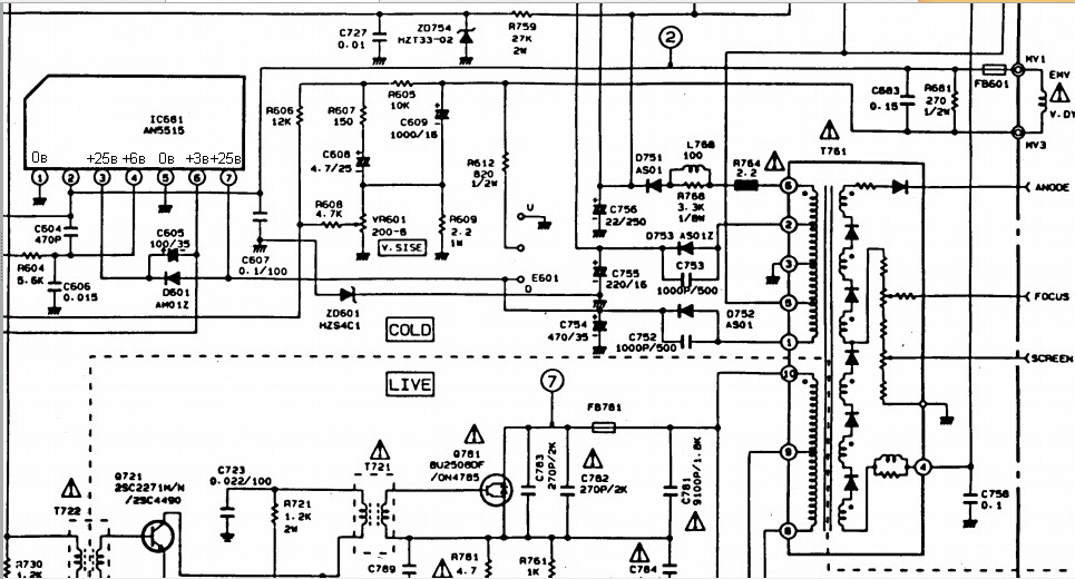

Похоже к.г.и. нету т.к. он в секаме используется для опознавания цвета+из за него же нет осд(тут осцил нужен цешкой уморитесь его искать)

Кандёр с 605 надо проверить и диод иже с ним(хотя при его обрыве(кандёра)вылетает кадровая микросхема)насколько я помню.Точнее сказать уже не смогу лет 15 ремонтом тв не занимаюсь

Искомый сигнал идёт с 6 ноги кадр.микросхемы и должен доходить до видеопроца так что если нет осцила,то придётся проверять всё на его пути до проца и видеопроца.

Может это не AN5515 а AN5521? Во всяком случае картинка в точности такая, как при замене первой на вторую без доработки. 5.н в воздухе? Подключи её цепочкой из резистора 30 кОм и конденсатора 0,1 мкФ или просто через 22-47 нФ ко второй ноге.

Primorskiy, ну русским по-белому ведь пишу - если 5 н. на земле, отцепи и кинь RC цепочкой на 2 н. - возможен перемаркер, поскольку 5521 дешевле.
