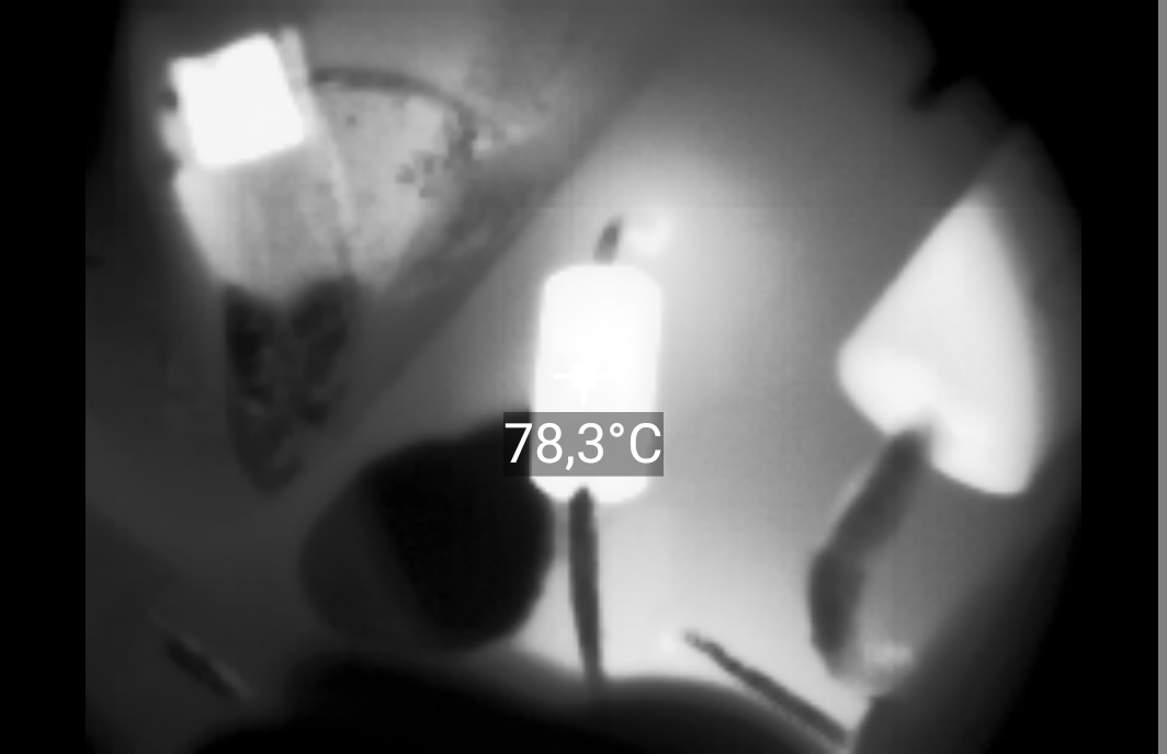

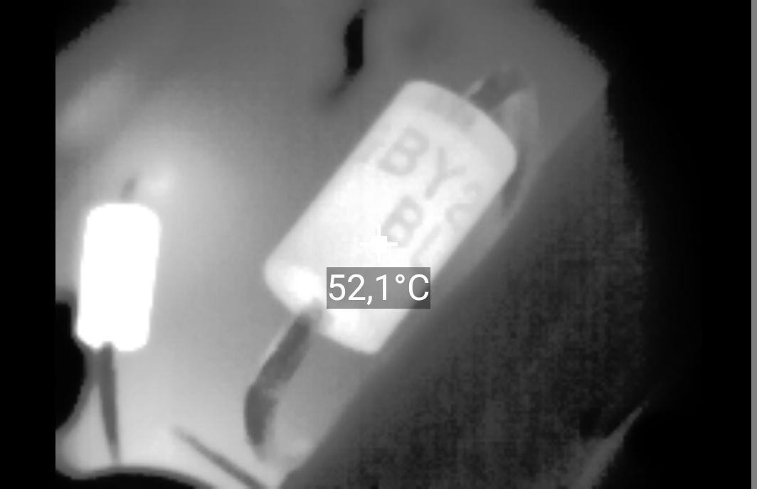

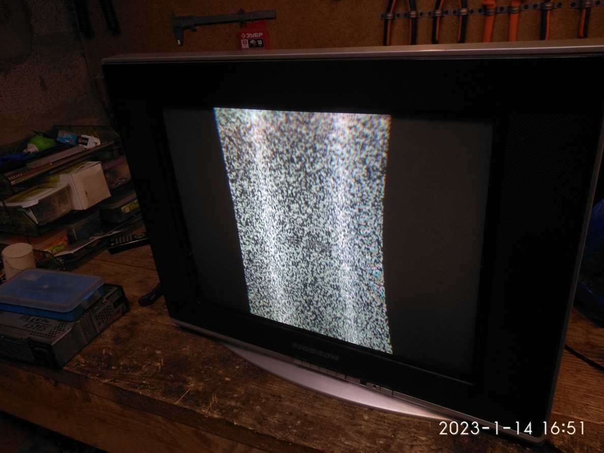

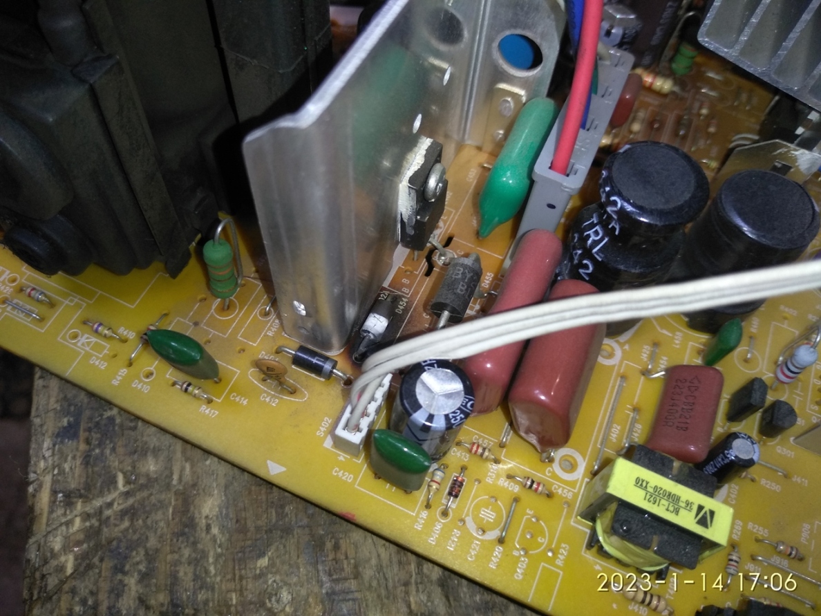

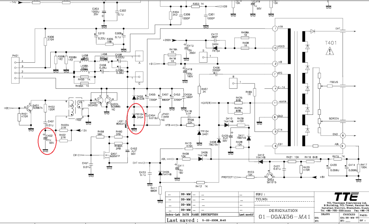

Поступил телевизор с дефектом на фото. После вскрытия обнаружен выгоревший диод в цепи модулятора строчной развертки (фото + отмечен на схеме). Причину выгорания выявить не смог - остальные компоненты в этой цепи исправны, в цепи EW-коррекции тоже все в норме - мосфет, электролит, резисторы - все цело.
Выфрезеровал прогар текстолита насколько было возможно, впаял новый диод (FR107), искажения растра ушли. Но данный диод в процессе работы нагревается до 80 градусов, при этом соседний греется всего до 55 градусов (теплограммы с тепловизора во вложениях).
В связи с этим вопрос, может у кого-то подобное было - должен ли так греться данный диод и от чего он может греться? По логике - через него по какой-то причине течет завышенный ток, возможно из-за проблемы в строчной катушке отклоняющей системы. Но участки с повышенным нагревом на катушках ОС в тепловизоре не просматриваются. По электролитам, нашел только 2 с отклонением по ESR - один в первичке ТМС, второй в БП по 12-вольтовой линии.

А кондёры С 454,С455 как себя чувствуют?

freebits, D455 BY228 поменяй, походу течёт.

Сообщение #7 От 17/01/2023 05:54 цитата
валентин-сибиряк писал:
SerPan62 писал:
Сейчас попробую найти такие и проверить заменой, спасибо.
redish писал:
freebits, вот интересно: "поступил в ремонт телевизор". А если без форумов и инета, как бы ты справлялся? В восьмидесятые(когда я начинал) даже литература по ремонту была на вес золота...
Без помощи зала в данном конкретном случае скорее всего пришлось бы отдавать без ремонта. К сожалению еще не наработал достаточную квалификацию и опыт для случаев, когда стандартные методы диагностики (внешний осмотр, прозвонка компонентов, замеры емкостей/сопротивлений/напряжений, снятие осциллограмм, теплограмм и т.д.) не позволяют выявить поломку. Отдают мне на ремонт кинскопные телевизоры крайне редко. Последний раз ремонтировал в апреле прошлого года, а за все время у меня их было всего около 20-ти. И вообще у меня ремонты/паяние/радиоэлектроника чисто как хобби, ремонтирую только друзьям и знакомым, и то при очень настоятельных просьбах. Всегда рекомендую обращаться к профильным мастерам, но видимо либо с ними проблема, либо хотят что-то выгодать.
gaydamaking писал:
freebits ! FR107? посмотри даташит на него! Если нет BY228 воткни хотя - бы КД226Г или КД226Д.
Если ничего не упустил, FR107 от родного FR104 отличается только напряжением и временем восстановления (reverse recovery time), но мне кажется для частоты 15 кГц этот параметр вообще не критичен. По току, емккости, падению напряжения они идентичны. FR107 лучше в плане напряжения. К тому же родной по какой-то причине все же в уголь выгорел.

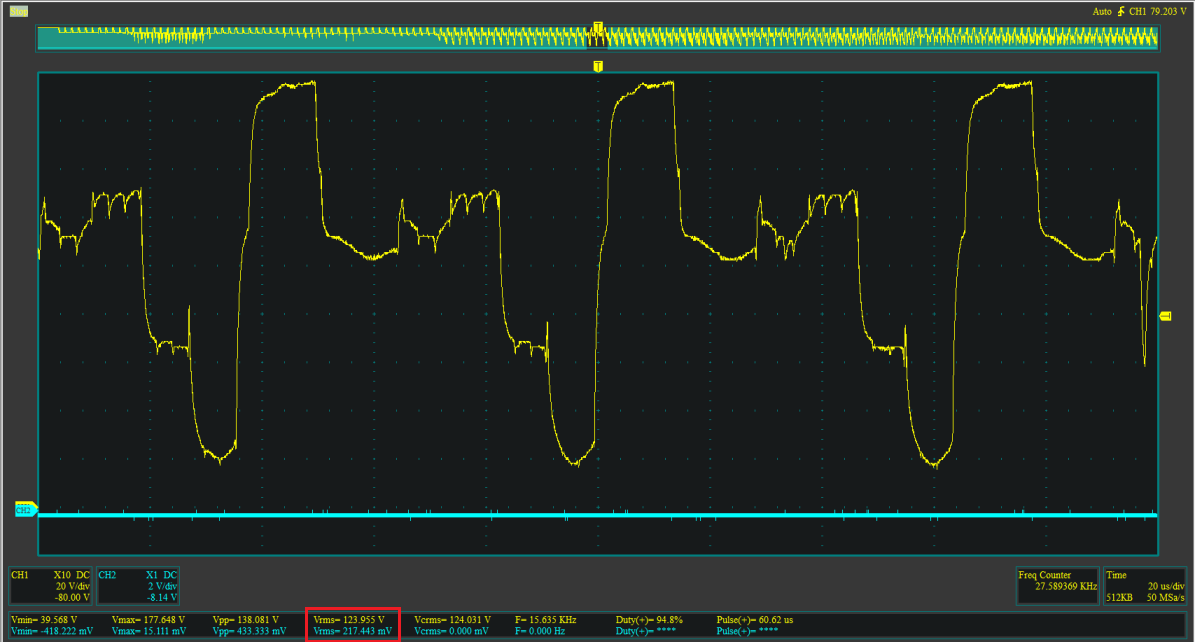

Попробую осциллограммы снять по вторичным низковольтным обмоткам, думаю если в первичке происходят какие-то нежелательные процессы, то и на вторичках они будут отражаться.

Распространенные HER205...208 или HER305...308 поставить с запасом и забыть. Чем быстрее диод, тем меньше будет греться.

В том и дело, что таких у себя не нашел в распаях. В итоге поставил MUR460, вроде ультрабыстрый, на 4 ампера 600 вольт. Греется гораздо меньше - примерно также как D455 BY228, в одной поре. За 10 минут оба нагрелись до 60 градусов. Сейчас пару часов погоняю, посмотрю в конце насколько оба нагреются.
Все же интересно, из-за чего выгорел старый диод, от старости?)
iv-9
Сообщения: 6390
iv-9
Сообщение #13 От 18/01/2023 16:36 цитата
Старый диод был на пределе, слабый и не быстрый. Работал, грелся и сдох

Вчера несколько часов погонял. По окончанию прогона замерил температуру на диодах - на обоих по 63 градуса было. Это более чем приемлемо.
iv-9 писал:
Да, согласен, видимо все-таки, с завода поставили диод впритык, и по току и по быстродействию. Всем большое спасибо за помощь!
