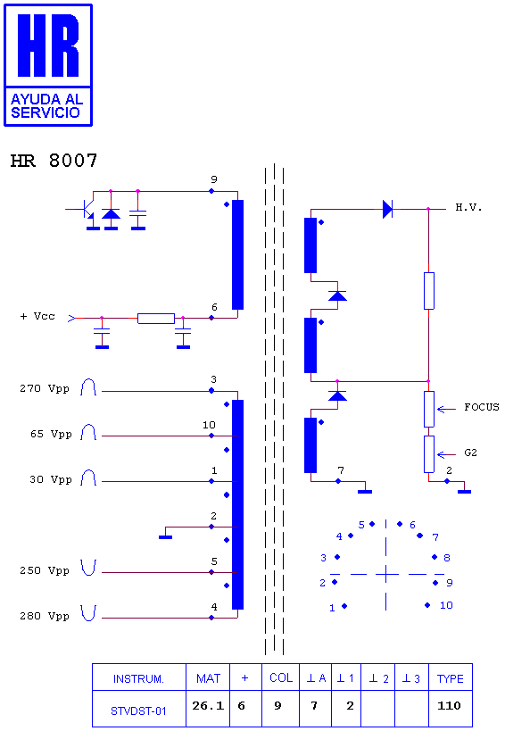

Beкo NR7T - проблема с ТДКС
Телевизору 5 лет, схемы конечно нет. (труба - 72 см) Пробило ТДКС, перерыл все имеющиеся справочники, а такого обозначения не нашел. Сверху написано - NOKIA , а сбоку 1 строка - TERMAL 003311124 M12-96, 2 строка - 11.1/110 058.541-TR1 35/99.3
abc
Сообщения: 348
abc
Сообщение #90 От 21/11/2005 09:22 цитата
003311124 = HR8007 Проверь.

Сообщение #91 От 21/11/2005 09:46 цитата
M12-96 = HR8007
