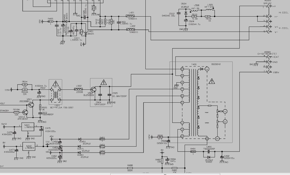

Задача: на колекторе транзистора СР нет нужной амплитуды и формы импульсов и он сильно нагревается втечении 2мин, что к радиатору (где-то градусов 80) нельзя прикоснуться. Соответственно нет высокого. Обвязку проверил. Внешним навесным монтажём подключал другой ТДКС, всё-равно транзистор сильно греется и на коллекторе нет нужной формы и амплитуды сигнала. Ниже прилагаю два скриншота осциоллограмм на базе и на коллекторе данного транзистора.

смотрите схему (кусок схемы в первом посте я прикрепи:л строч.транз ТТ2246.jpg ). Проработал отлично, завтра буду отдавать.

kipia5, Покажи мене на куске схемы диодный модулятор? недовольство, огорчение

смотрите схему строч.транз ТТ2246
Ты русский язык понимаеш?,- они выпускаются с завода и с диодом внутри, и без диода.
Исходя из схемы твоей,- тут должен стоять транзистор с диодом внутри.

kipia5, оставишь привет следующему мастеру? Хотя бы резистор Б-Э добавь смех
Кстати, на твоей тупой схеме, где HOT даже не запитан от +B, указан 2SD1651. Любой мастер знает, что в нем есть диод и резистор.

iv-9, Всё прекрасно работает на BU508A. То что я прикрепил не родную схему, на которой нарисован 2SD1651, это из-за того, что родной схемы не нашёл, в которой бы стоял ТТ2246.
Что есть то есть, такова схема данного узла ТВ в этой модели. Он в ремонте до меня не был, я выпаял ТТ2246, заказал новый, прозвонил (он без диода и резистора Б-Э). В паял- не работает. Поставил BU508AF тоже без диода и резистора- всё работает вторые сутки.
В коллекторной цепи только два конденсатора высоковольтных и соединение с обмоткой ТДКС.
