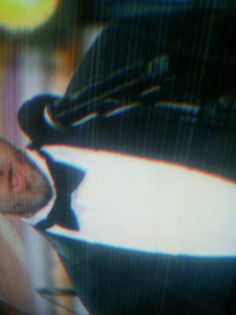

Телевизор TOSHIBA 14CJRB, шасси mcl-437f,телик работает но на экране хоотичные полосы как буто высокое где то рошивает ,напруги везде замерил все в норме, кондюки по питанию проверил тоже ок ,на av переключаешь растр нормальный нет помех, подскажите может у кого было такое, или проще выкинуть ,хотел в гараж поставить

Источник в эфир гадит похоже. Если рядом поставить другой телик с комнатной антенной скорее всего так же показывать будет.

кабельное телевидение

А в гараже то-же кабельное?

Подключи по AV цифровую приставку.

По AV все хорошо

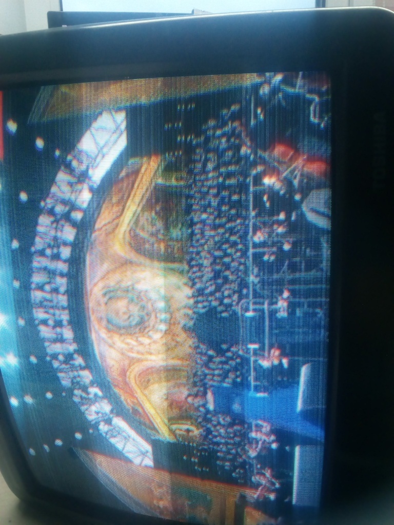

тюнер может такие помехи создавать ?

Нафига тюнер в гараже при отсутствии аналогового эфира? Все равно приставку подключать по AV.

Всем офигенное спасибо ,форрум очень становится хорошим ,сапросить нельзя даже о кинескопных теликах,если кому интересно то после долгих упорных поисков, окуда начинается помехи
то после замены тюнера все стало на свои места всем участикам гаражного коператива большое спасибо смех смех смех
