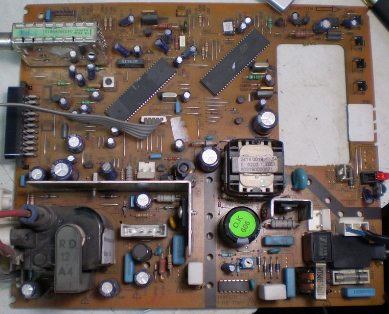

Сообщение #1 От 16/08/2012 13:27 цитата
CINEX TV50511 FTEC1PT90JEPBG помогите опознать шасси?
шасси PT90J
Micom - ST92195C7B1/PFT
Memory - 24WC08P
SMPS -TDA16846 & P4NK60
TR Chopper -2414.0019
SAW - G1962
Video - STV2246H
Vertical - TDA1771
Sound -TDA2822M
Tuner -STF5510A
Tube - A48EKB02X01
FBT - 40337-74
HOT -1803DHI
RGB Amp. - F422/F423
Пульт: - 55E

CINECX
Буквы лишней нет?
http://www.d43d.ru/forums/index.php?/topic/4718-%D1%80%D0%B5%D1%88%D0%B5%D0%BD%D0%BE-cinex-tv-50511/
http://monitor.espec.ws/section1/topic154409.html

iv-9, ето я видел PT90 есть у меня на разборке ето нето.

Прикольно процессоры поставили улыбка Какое-то чудо, хотя по составу сильно похож на PT90J улыбка
  pt90j_eco_chassis_tv_d_varianta_1_973.pdf  419.39 КБ  Скачано: 1197 раз(а)

Сообщение #5 От 16/08/2012 15:01 цитата
FTEC1PT90JEPBG
Скорее всего один из вариантов PT90 стопудово

iv-9, опередил ты меня вот хотел дать ссылку на сайт с шасси РТ90J http://www.eserviceinfo.com/downloadsm/43246/Profilo-Telra_PT90J%20ECO.html браво! подмигивание
