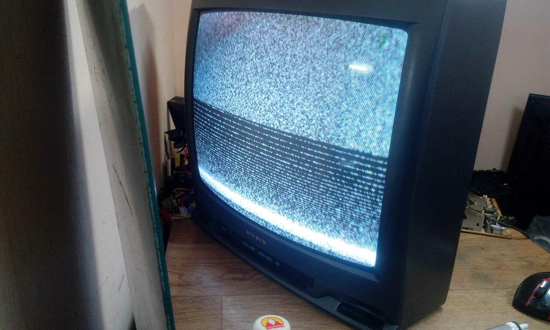

Шасси M09
Состав:
Микроконтроллер - ST92195C3B1/PFP RUBIN STV V1.3
Память - 24C08
Видеопроцессор - STV2249C
Кадровая р-ка - TDA8174AW
TDA7266L - УНЧ
Блок питания на TDA4605
ТДКС - PET-2103
При прогреве появляются полосы когда холодный их нет, и снизу начинает появляться цифра номер текущего канала дублирует вообщем заворот происходит! Заменил обвязку кадровой не чего не дало, заменил кадровую тоже не чего не изменилось! Питание с БП 105в питание кадровой с 1 по 11 ногу (12в,23в,5в,6в,4в,0в,4в,5в,4в,23в,1.8в,) подскажите может кто сталкивался с такой проблемой?

| БЕЗЫМЯННЫЙ писал: | | Yuritsh, а нет в ем Зобеля, как ни странно.А вот больной резистор параллельно кадровой катушке вполне возможен. | проверил r615 270 ом!
Вот осцилограмма когда появляются плолосы на кондере с711
первые 2 фото третье когда их нет когда остыл
ДОБАВЛЕНО 19/11/2018 16:11

валентин-сибиряк
Сообщения: 9224
| TITAPISH, а ты что С-611 не менял? |
TITAPISH
валентин-сибиряк, неа сейчас поменяю
ДОБАВЛЕНО 19/11/2018 16:36
валентин-сибиряк, ура работает СПАСИБО!!!!)))))))))))))))))))))))))))))))))))))))  |

| валентин-сибиряк писал: | | TITAPISH, а ты что С-611 не менял? |
| TITAPISH писал: | неа сейчас поменяю ... ура работает СПАСИБО!!!!)))))))))))))))))))))))))))))))))))))))  | А говорил "Заменил обвязку кадровой не чего не дало". И как тебя понимать? |
FenixMaster
| Yuritsh, под обвязкой имелось ввиду электролиты с601,602,603,604,606,607,608! А про с611 не кто и не мог подумать 100nf та что с ним будет тем более esr metr обычно показывает что с такими все нормально! |
