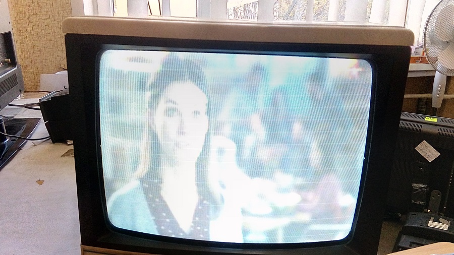

Сообщение #35 От 30/10/2019 17:03 цитата
Получил новый ТДКС, поставил- телевизор заработал, но сильно ярко показывает и видны линии обратного хода и тянучки на меню. Ручка на ТДКС стоит на минимуме, Это,что кранты кинескопу? Напряжение +95В выставил
SASHATOD
Сообщения: 9889
SASHATOD
Сообщение #36 От 30/10/2019 17:08 цитата
lochov, Лит по ВУ замени подмигивание
jonster
Сообщения: 1176
jonster
Сообщение #37 От 30/10/2019 20:18 цитата
SASHATOD писал:
То ТС - Скрин убавь вдобавок.
ЗЫ - новое устройство требует новых замеров - итого U ВУ в студию, скрин в студию, да что там говорить? Что вообще обмерялось после замены флайбэка?

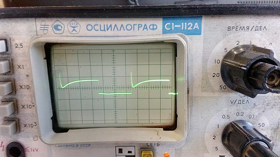

lochov
Сообщения: 557
Сообщение #39 От 31/10/2019 12:04 цитата
2536 4.7mf*250V заменил, Ручка Скрин на минимуме, На дросселе 5524 +12 V. Форма импульса накала на 5 н кинескопа на фото
ДОБАВЛЕНО 31-10-2019 13:06
Делитель 1:10

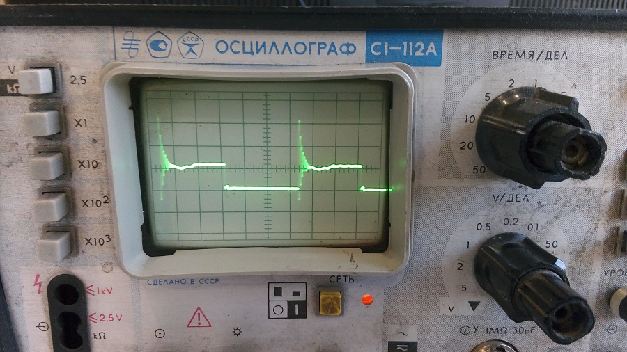

lochov
Сообщения: 557
Сообщение #40 От 31/10/2019 16:23 цитата
Осциллограммы (19) 26 н TDA8305.

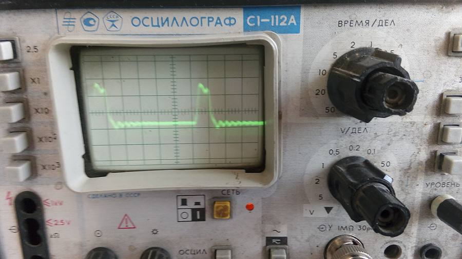

ДОБАВЛЕНО 31-10-2019 17:24
(20) 7523 BC377

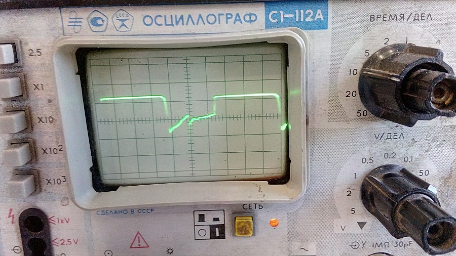

ДОБАВЛЕНО 31-10-2019 17:25
(21) БАЗА 7528
ДОБАВЛЕНО 31-10-2019 17:26
И общая картинка
