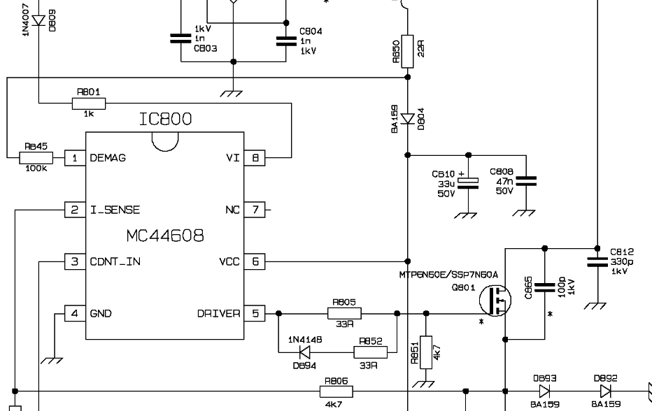

Сообщение #9 От 08/08/2013 13:43 цитата
RAINFORD модель TV7412-TCшасси 11AK37-11
Cостав ST92195C3B1/0BC -проц, STV2248C -видео , STV9306 -кадры ,TDA7269A -УНЧ, проблема сильно цыкает, в ДР, в РР переходит без проблем картинка звук в норме причина, в кондере С865 по схеме 100пик, на деле установлен 470 пик , добил всетаки себе телик улыбка уж очень долго его откладывал, в схеме есть нюанс, R801 - 1 кил, сколько встречал везде 4, 7 кила, установил 1 кил
