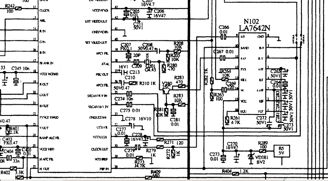

LC862532C(55K9)-проц, LA76818A-видео , BSC25-N3604SA-ТДКС, бп-трехтранзисторный, поломка!! нет цвета в видеовходе(сигнал PAL подовал от 2 двд, картинка чернобелая без искажений по антене цвет есть, в AV режиме пишет 4.43 и цвет отсутствует
ПРОВЕРЕНО
все напряжения с БП , емкостя по ЕСР, обвязка вокруг видео проца тоже, при подаче от двд картинка ЧБ , менял кварц и емкость , в моем случае от 38 ноги видеопроца идет емкость 18пик ( с209)на кварц и от него на сопрот(R280) и на корпус, схема есть, но с отличием, тему читал на другом сайте, что я упускаю? вот фото с опознание пала фото ру вот кусок подходящей мне схемы, но там зделано не так как у меня uploads

mileshca, а с антенны цвет есть в Пале или Секаме?
А тебя вроде диска нету в DVD плеере.

А дальше за 38 ногой что стоит?
ДОБАВЛЕНО 24/04/2020 18:51
Ищи схему KONCA G-1-42-01....

Ну, попробуй конденсатор перед родным кварцем увеличить или уменьшить пик на 10.

у меня все одно пляска вокруг кварца и емкости, родная начинка не работает цвет по видео, если менял кварц с другого телика и его нагрузочную на 15 везде ЧБ , у меня 2 варианта
1-й замена видео проца(возможно был подбит видеовход)
2-й играться с нагрузочной емкость подстройкой
хотя туда никто не лазил

"Терзают меня смутные сомнения..."(с) а что означает буковка N перед 4.43? Сдается мне что он просто в ntsc 4.43 стоит.

и как мне исправить это без пульта? карантин все не работает, в меню пункта по выбору нет в режиме видеовхода, если он в этом режиме почему нет цвета при переключении на самом двд? там 3 положения ntsc pal и avto? если телик не в том режиме ?
