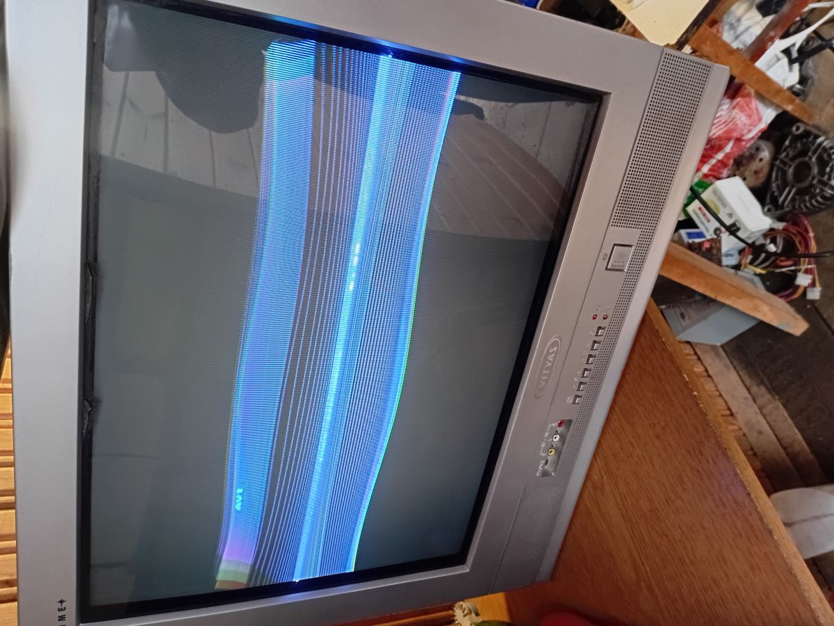

Добрый день!
Телевизор совершил полёт вниз и после небольшого сотрясения при ударе стал выдавать картинку как на фото. Визуально внутри всё цело, лишь в одном месте есть трещина на коричневом клее в районе отклоняющей системы. Пошатывания, покачивания, изгибы платы или элементов на ЭЛТ картинку не меняют. Система авторазмагничивания при включении воспроизводит характерный звук. Геометрия по интенсивности выглядит нормальной, OSD и изображение вполне чёткие. Однако цвет существует в своём отдельном измерении. Также присутствует сомнительная чёрная полоска в левой части экрана, у самого края. Буду признателен за подсказку, в какую сторону стоит копать для поиска неисправности. Заранее благодарю!

Похоронить с почестями или без на ваше усмотрение. Маска или эоп у кинескопа съехали при падении, это не лечится.

Менять кинескоп.
Или копать в сторону кладбища ТВ.

Мне в мастерскую приносили с таким дефектом, замена кинескопа решила проблему голливудская улыбка
