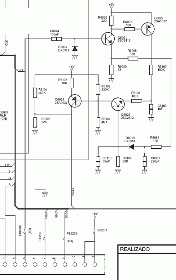

VPC... заменил - не помогло недовольство, огорчение
Заметил неприятную вещь - строчный транзистор сгорает через полчаса работы телика рёв в три ручья
Кто мне скажет - зачем вот эта схемка в этом ящике ( в 100 -герцовом блоке)
  da100w.gif  60.75 КБ  Скачано: 2643 раз(а)
Гость
Сообщение #19 От 03/09/2004 01:35 цитата
Ага, мне тоже это приглянулось. Особенно дальше с Q6024 на IC6006, превратилось в DUM и
на IC503...коррекция - стабилизация? Кто знает что такое DUM?
