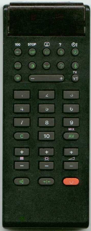

Alex-BBB, оригинал выглядить так:
Пульт на базе м/х M3007, это очень важная подробность.Все коды которые ты перечислил наверное работают, но не очень. В смысле, нужно его в "морду", что бы телик реагировал, это так?
Замена фотоприемника, не совсем удачная (по моему), несущая частота модулированных импульсов излучения пульта в этом случае 400kHz. Можеш попробовать код 1078 (МАК-а) кнопку H/V, (но это не совсем тот протокол излучения). Могу подсказать и какой заменник поискать.
Shalavin, код 1196 не для этого Waltham-a.
  WALTHAM.jpg  31.83 КБ  Скачано: 3291 раз(а)
