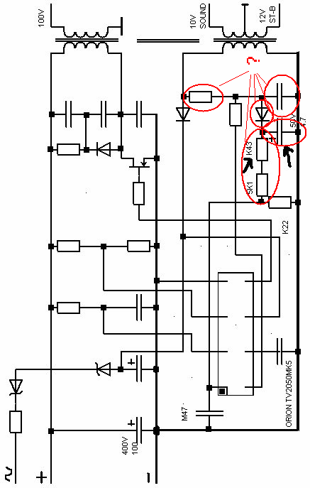

ORION2050 +B=125в вместо 100в наХ.Х. Часов через 5 крякает D1555 вторички:радиатор мизерный,а полевику всё до лампочки. Оптопар и Rрег - нет.Может есть у кого мысли?

NIKON'S, отключи ТДКС и нагрузи ТВСом ПЦ-15 ( 9 вывод (В+) 12(колл.) D1555)
возможно виткует обмотка ТДКСа.

Ёмкость на стабилизацию 1мкф. Соответствие номиналов делителей схемы контроля 4605

NIKON'S, Если можешь,выложи схему БП.Почему должно быть 100в на ХХ?Бывает,что 4605 занижает,но чтобы завышало,не припомню.

witan, просто не попадалась дохлая 1 мкф подшучивать, дразнить А вобще желательно провепить всю схему контоля , начиная от ТПИ

Вот что сумел накрапать будучи широко ограничен во времени, если кто ещё чего подскажет - ХВАЛА!
Испаряюсь до завтра! Досвидание
Добавлено 27-10-2004 23:50
Схема ухмылка
  orиon.png  54.51 КБ  Скачано: 1502 раз(а)

МммДа,а ведь эти аппараты с родными схемами шли.
NIKON'S
Сообщения: 7
Сообщение #9 От 27/10/2004 23:21 цитата
Это ОНА и есть!

Дык , на Х.Х. всегда выше будет. Протестируй БП на эквивалент нагрузки

SERGE,извини может чего не понимаю,но вроде бы БП где С 1 мкф у вывода 1 -дохлая (вход сигнала обратной связи) вообще запускаться не захочет.Цыкать будет

ОлегК, SERGE не ошибся. При потере частичной емкости увеличиться В+. А при значительной потере, то о чем сам пишешь. Более 2,2 мкФ не советую ставить.

Несколько раз были похожие проблемы с похожими схемами . Причина была в демпферном конденсаторе который стоит между 300в и " коллектором " полевого транзистора. Проявлялось так - нормальная работа , но раз в три дня что нибудь сдыхало. А насчет 125в вместо 100 на хх так это может быть и правильно . И к катастрофе приводить не должно . Еще в схемах на 4605 есть прикол - очень сильная зависимость выходного напряжения от состояния резистора , который его регулирует.
Надо бы и его поменять на всякий случай . А насчет 1мкф - дык это приводит как раз
к понижению напряжения , падению мощности и жужжанию .

Пока ближе к истине SERGE & georgiy32 -под нагрузкой 100в как штык а D1555 на ТДКС через полчаса НОРМАЛЬНОЙ работы:Т=50-60*С резко раскаляется и БП падает в дежку +Вхх=125в,чего не припомню у STK & STR.Что-то с памятью моей...

А! Это смотри предоконечный каскад. Попробуй споймать момент и осцилом посмотри как изменяется сигнал на базе строчника. Может там фигня какая-то . Что-то типа непропая ТМС...
