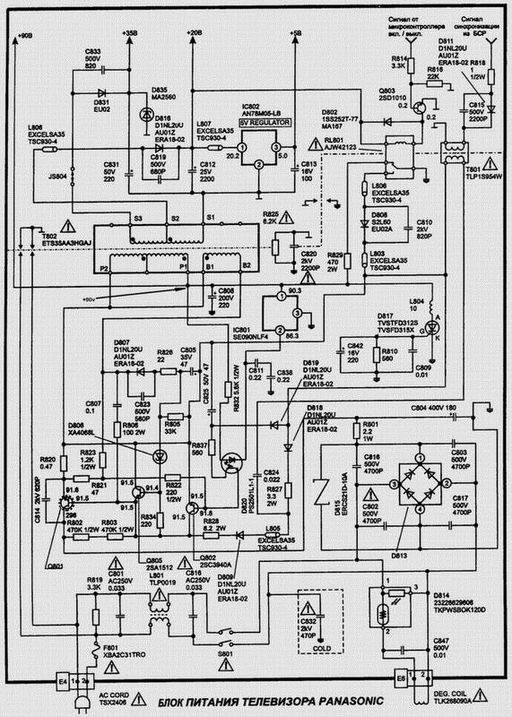

Сгорел БП в дежурном режиме из-за перенапряжения сети. Вытек электролит из конденсатора 330 мкф 400 вольт. Пробой транзисторов 2SC4804, 2SC3940, 2SA1512. Промыл плату 2 раза от электролита из конденсатора. Заменил транзисторы, конденсаторы 47 мкф, 200 мкф 200 вольт и 330 мкф 400 вольт в первичной части БП. Проверил все диоды и все резисторы в первичной части БП - всё в норме. Блок питания не запускается. Греется мощный транзистор в БП. На всякий случай отключил питание от строчной развертки, подключил лампочку на 40 ватт 220 вольт. На ней 8 вольт. И всё. Больше никаких выходных напряжений нет. Не могу одолеть дефект. Может где есть описание, как работает этот БП. Для чего нужен тиристор, можно ли его временно отключать? Тиристор проверил, оптрон проверил, SE90 заменил. Подозреваю ТПИ. Как его проверить? Часто ли горят ТПИ? Занимаюсь с этим телеком 3 дня - толку нет. Подскажите что-нибудь. У меня уже владелец рычит - без телевизора все праздники просидел.

Еще одна странность: при включении в сеть начинает нагреваться мощный транзистор в БП (2SC4804). При попытке замерить осциллографом сигнал на базе этого транзистора начинается какая-то генерация, отключаю осциллограф - генерация пропадает. На всякий случай телек включаю в сеть через лампочку. Лампочка не светится. Напряжение на коллекторе транзистора 2SC4804 295-300 вольт есть немного пульсация (2-3 вольта).
Схема есть на БП. Пробовал подбирать транзисторы 2SC3940 и 2SA1512 - эффекта нет.
Вот схема БП.

Блок питания синхронизируется от строчной развертки,поэтому испытания проводи в дежурном режиме.Как при этом срабатывает реле?Если растекался электролит,то смотри внимательно.Он мог попасть и под импульсник,я думаю стоит выпаять и посмотреть.Замени также стабилитрон в первичке.Транзисторы случаем местами не попутал? улыбка

При таком наборе вылетевших деталей обычно ещё резисторы обрываются, 220 Ом кажется. А дохлый ТПИ на MX-3 попадался всего один раз, тоже после перенапруги, дня три на нём потерял, всё никак поверить не мог, что у панаса ТПИ сдох. Ещё раз выпаяй по одной ножке у резисторов и сверь со схемой.

Ура !!! Нашел. ТПИ сдох. В магазинах нет. Только в авторизованном сервисном центре. Пообещали всего за 600 руб. и две недели устроить это дело. Но я нашел у коллег-телемастеров на разборках. Поставил. Всё ОК.
У него, видимо, межвитковое замыкание в силовой обмотке.

В разных вариациях бывало: R834, R822 - 220Ом, R826 - 22Ом, R820 - 0,47Ом(вздувается), R823 - 1,2кОм. Причем те, что по 220 ОМ, могут показывать норму, но их все равно лучше поменять. И стабилитрон 6,8в в первичке, (но это уже писалось улыбка )
