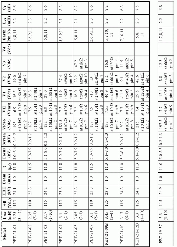

Шасси S0904T.Блок питания на 3842,проц TDA9351,кадровая STV9302A.Сдох строчник PET-21-10.
Нет ни у одного поставщика(даже по их базам ни разу не проходили).Поскачивал кучу разных таблиц с аналогами,но этот ТДКС нигде не упоминается.Схемы на телик не нашел,может там какой другой ТДКС указан.Прошу помощи в подборе аналога.

по схеме PET19-37A
хотя по распиновке серии PET-21-XX совсем не то.

Альберт,спасибо.Но ТДКС 2110,а не 2101.И схема на шасси S0902,а у меня S0902T.И процы разные,хотя в принципе похоже.
На плате под ТДКС много дырок под разные ТДКС.Но хотелось бы обойтись без резаний дорог,проводов и т.д.

Сообщение #4 От 23/09/2006 18:55 цитата
выше строка PET-21-XX. Из чего следует, что вся линейка имеет одинаковую распиновку.
Ниже параметры.
  Image2.gif  125.71 КБ  Скачано: 3357 раз(а)

К сожалению судя по таблице видно,что распиновка у всех трансов разная.
