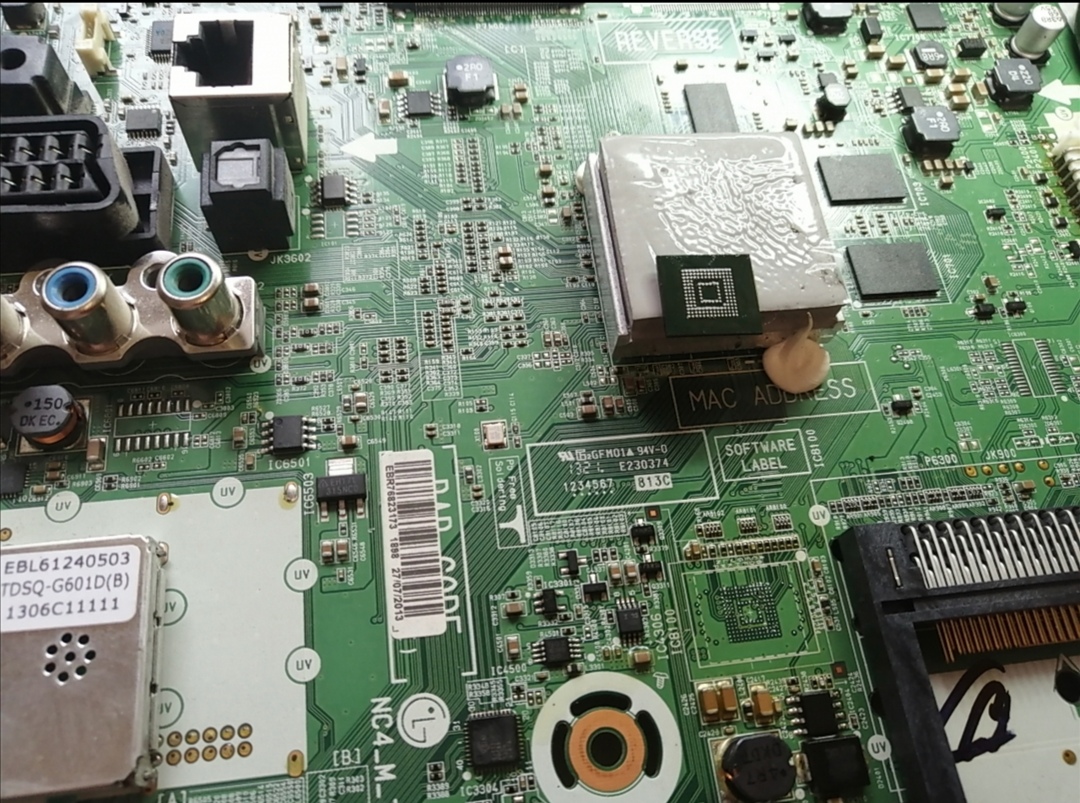

проц тоже не проблема заменить но там проблема с текстолитом имеется деформация в районе проца и парится с востановлением пятаков под процем не особо хочется, к тому же это долго и муторно, там по мимо проца хватает проблем нужно менять тпски и обвязку в общем очень бы не хотелось колупать старую плату

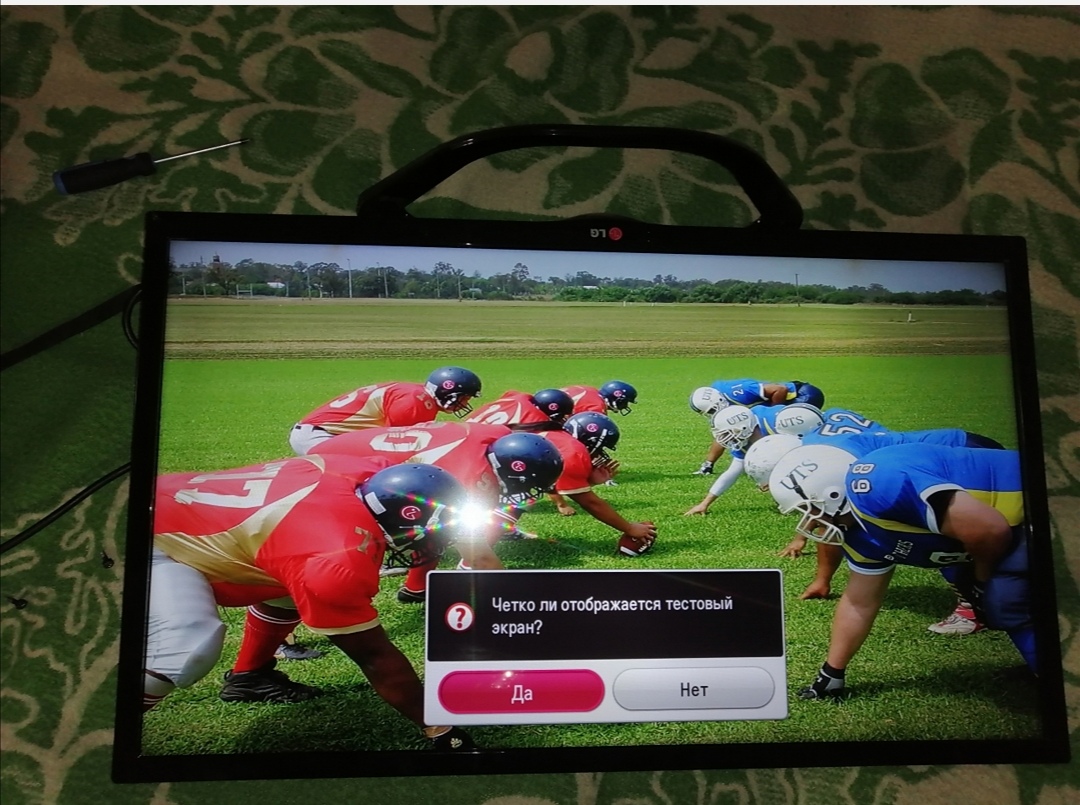

В общем покурив сервис мануал, сдул шлейф с 42 майна припаял от 32 дюймовки, перекинул eMMC, перекинул и поменял местами резюки
Телек запустился но изображение было перевернутое (вверх ногами)
Пульта не было, но нашел старенький Mi Redmi note 3 pro с ИК-бластером, установив AnyMote Universal Remote тыкнул на INSTART ввел 0413 нашел на одном из пунктов Mirror Mode изменил значение и перезапустил лыжу))) в добавок с настройками мощности динамиков поигрался)))
В общем полет нормальный, каналы находит, HDMI работает, звук есть , 3D изображение имеется, осталось еще вай- фай модуль раздобыть и будет вообще пушка))
Телек использую в качестве дополнительного монитора для ноутбука =)))
Первый запуск

Ребол eMMC

Результат
Телек запустился
Поздравляю! классно! Что и требовалось доказать. одобрение

перекинул eMMC,
Она на "шарах" ?

Она на "шарах" ?
Там ДА.
