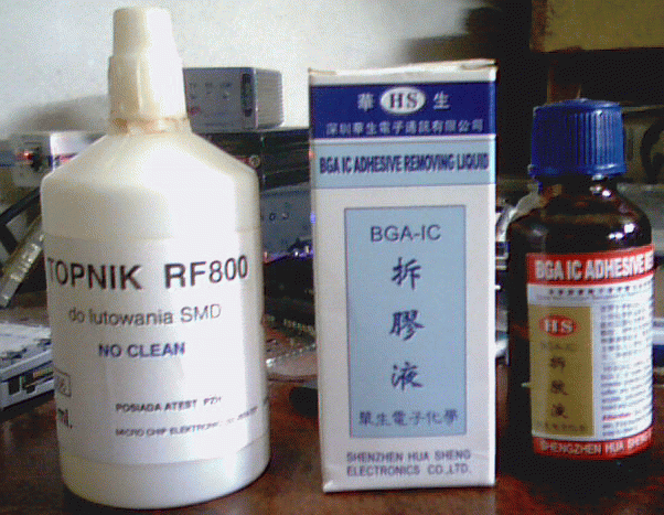

А это что там за пластмассовый белый флакон торчит за пастой, с надписью **RF80**?

Сообщение #20 От 25/12/2008 20:59 цитата
tit7861 писал:
приатачил,.. это TOPNIK RF800 - это польский спиртованый флюс, другими словами - спирт с канифолью намешали,. поляки одним словом,. пользуюсь редко но вещчь нучная, уже несколько раз серьезно выручала..
..а второй тюбик - размягчитель компаунда,. сразу скажу, хавает не все компаунды, с нокиевским не поработаеш, а лыжы и самсунги отлично сносит..
