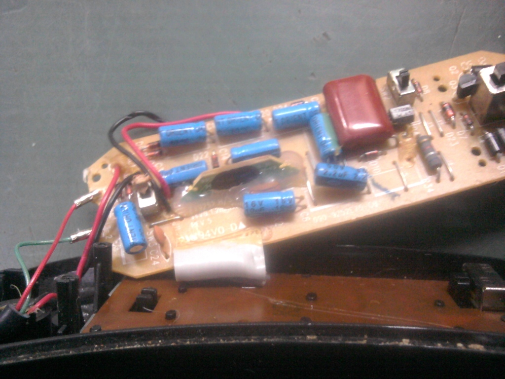

мышш писал:
Клякса.
Кто ее видел в телефонах
Извиняюсь за качество, снимал мобильным.

syrko, Огромное спасибо классно! Мир, Дружба, Жвачка
Везде их скоро начнут лепить !

Мы еще, году в 97м делали универсальные пульты ду по этой технологии. Называется chip on board (кристалл на плате)
