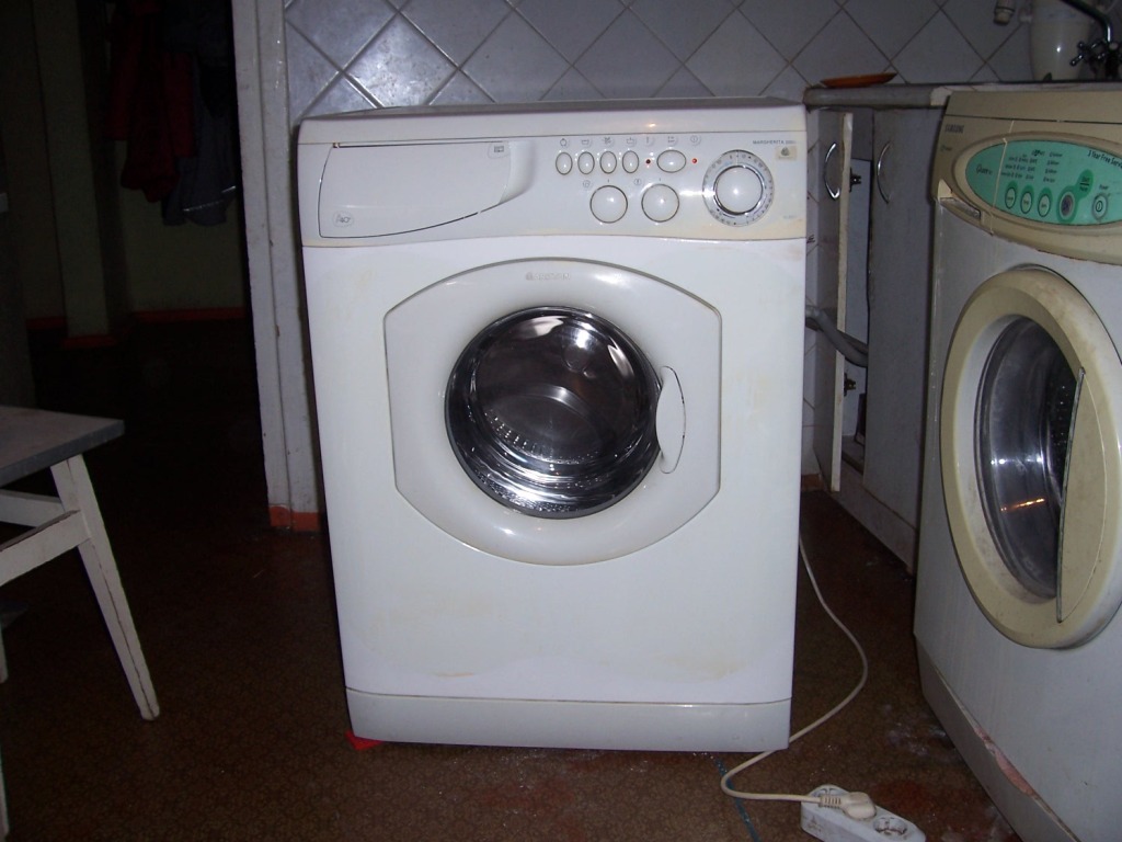

Вот так у Нас (СНГ) привыкли экономить деньги народные умельцы (Я горжусь такими людьми и народом).
Ariston AL88X - были неисправности: 1) Износ щеток двигателя (полный); электронный модуль стиральной машины (микротрещины в пайке выводов реле); раскернен вал барабана и заменены подшипники с манжетой; заменен терморезистор (при t*C=24, сопротивление было менее 8 кОм, при номинальном около 20 кОм); заменена помпа; почищен и окрашен частично (родная краска - надежнее защита) корпус(основная коррозия приходится в районе резинки бака, лотка, нижняя часть корпуса СМА). Самые мелочи не учытываю. Итого потрачено около 600 гр. Новая СМА - 5000, 6000 гр.(Более-менее качественные). В итоге сэкономлено 4500-5400 гр.
Фотографий ранее восстановленных машин приложить не могу, хотя ...
  100_76031.JPG  185.36 КБ  Скачано: 534 раз(а)

Ну и ... KARTEJI машину восстановил? Или к чему это замечание? Во всем есть здравый смысл: "А стоит ли овчинка выделки?". Если стоит ,то есть смысл (в плане восстановления).

Извини KARTEJI - я тебя сразу не понял. Кстати эта машинка (AL88X) достаточно хлопот доставила, но все же состояние ее было ремонтопригодное. Если конечно уже бак порезало (в твоем случае) и валу кирдык, то тогда, конечно, менять бак полностью (если есть в том смысл). Хотя можно все - был бы корпус.

gigomegoom, ту стиралку потом подарили моему соседу.(владелец стиралки тоже сосед). и я просто перекинул бак от другой стиралки самсунг.была куплена с нерабочим модулем. но.... стиралка соседа на 5 кг а бак со стиралки 3кг. (она уже на 5 см). пришлось аммортизаторы переставить немного и пружины подвески(на которых бак висит) чтоб равновесие и баланс сохранить. зато в машинке сзади столько места смех голливудская улыбка хоть курей разводи в ней. гы-гы соседа цена устроила. стиралка бесплатно. и бак с работой 400 гривасов. (по соседски. хороший человек. я строюсь а он мне помогает.)
там еще задний полубак был испорчен. посадочное под сальник пластик- пластик треснул и его вывернуло.(сальник выскакивал с места)

В общем выход нашелся улыбка . Я конечно до такого не доходил (не приводилось). Выводы: Уменьшилась загрузочная способность СМА, но и уменьшился расход воды с энергопотреблением. Т.к. корпус остался с 5кг СМА - пространство занимает такое же (но если с местом не дифицит, то нормал), повысилась устойчивость. Дал соседу задуматься о содеянном запущении и время для накопления сбережений на покупку новой СМА.
KARTEJI, а что в модуле вышло из строя? Что конкретно не работало? Почему его забраковал?

gigomegoom, я даже честно не знаю. это начальник купил. сказал что мастера там были и сказали "модуль" голливудская улыбка а я даже не задумывался. могбы и ту восстановить. модуль в крайняк перекинуть. но там корпус был сильно ржавый. почти одного бока не было. а сварщикам нести поленился улыбка . хотя когда себе машинку восстанавливал то один бок снизу сварщики переварили. потом машинку перекрасил и всё нормально. для себя менял весь комплект. (подшипники. сальник. тэн. и насос.) а соседская машинка корпус был на удивление свежиньким. хотя умудрились разбить бак и барабан. так что легче было другой бак всунуть
