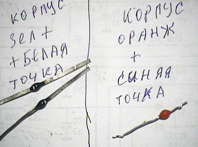

лежат у меня очень давно диоды времён СССР - непонятные штук 50 - заманался искать номинал - ниразу таких не видел те что слева - справа видел но особо не сталкивался - помогите определить рёв в три ручья особенно те что слева

*** — Приборы КВС111В раннего выпуска маркировали белой точкой, а КВС111Г — зеленой.
Изучай В навигации выберешь "Справочная информация" ---> "цветовая маркировка приборов"

КД208, КД221. Это то, что было в ТВ. Цвет точки - буква.

А он не квадратный черный случаем был? подмигивание

квадратные - это возможно из времён СССР. В таком корпусе - это уже перестроечные времена после 90-х, в кадровой их применяли сплошь и рядом.
Диффузионный кремниевый диод КД103А выпускается в пластмассовом корпусе с гибкими выводами. Маркируется цветной белой точкой у положительного вывода.

нифига не оно не похож на КД104А - у моих корпус Ш/В=3.71мм....., Д=5.4 мм (капли).....Д=53.4мм (с выводами).....длинна самих выводов до корпуса Д=24мм....а то что по ссылке смотрите сами - вот и гадаю что это за прибор сумашествие

Корпус КД-5 (5.5х3.6 капля)
или щас микроны ловить будем?
КД208, КД209, КД221

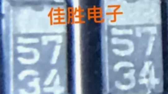

ещё парочку приборов 5734 и С6200 помогите определить - инет молчит как рыба...всё что смог найти оба прибора в аналогичных корпусах......мож кто сталкивался с такими диодами.?

Тот, что справа КД221. У меня коробка таких валяется подписанная

У меня таких тоже связка,из-за 208 сильно грелись выходные в кадровой,меняли не меряя.

ещё парочку приборов 5734 и С6200 помогите определить - инет молчит как рыба......мож кто сталкивался с такими диодами.?
мож кто встречал такое .?..нужны хоть какие то параметры

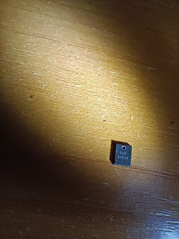

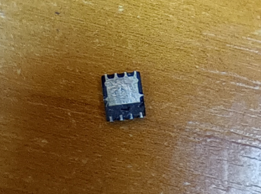

Ищу помощь в опознания (его параметров) данного полевика. Установлен в зарядной станции FlashFish E200.

BSC0504NSI
Не?

По расположению выводов подходит и внешнему виду так же. Спасибо. Я искал по нижней строчке 243СH4, видимо неправильно.

Так получилось быстрее -0504 mosfеt
