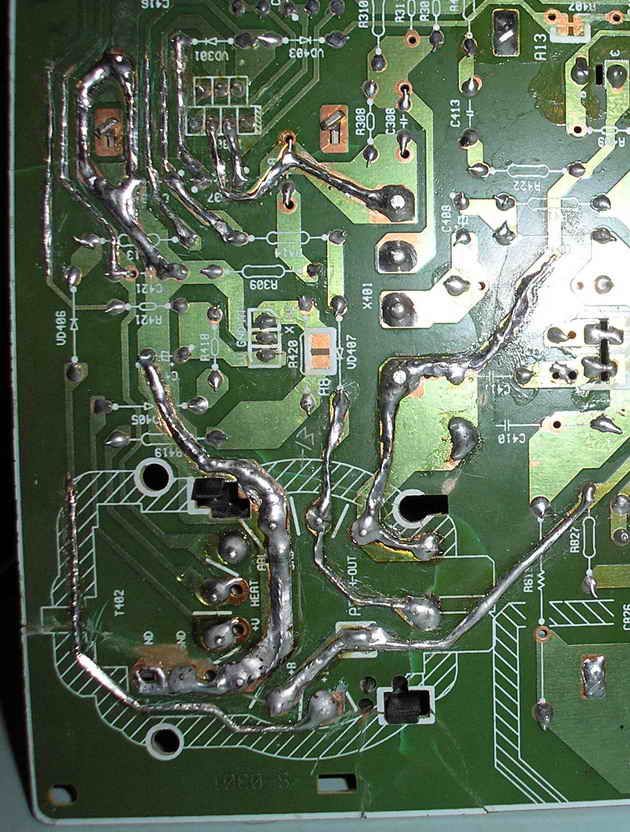

Я только в тяжелых случаях прибегаю к эбокситке
супер клей и то для понта
  Plata.jpg  89.93 КБ  Скачано: 2511 раз(а)
