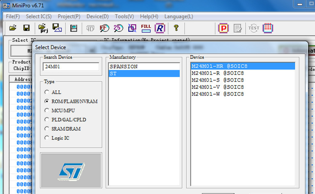

Приветствую! Необходимо записать 24m01 1Mbit (128k*8) pony progoм. При выборе 24схх пишет ошибку записи.

VITALIANO,Дак используй другой программатор...431 купи, который обзывается народным .
У старого и то выбор есть.А вообще дурдом какой то ..Получается микрокод ограниченный в память зашили, а завтра зашьют в резистор или конденсатор.

СН341В--там есть поддержка этого чипа и ценник более чем гуманный.Понипрог делали много лет назад так что не факт что он этот чип корректно поддерживает тем более софт делали энтузиасты и проверить все чипы было нереально.Сча похоже разработчик забил болт на этот софт--понипрог имеется ввиду.
