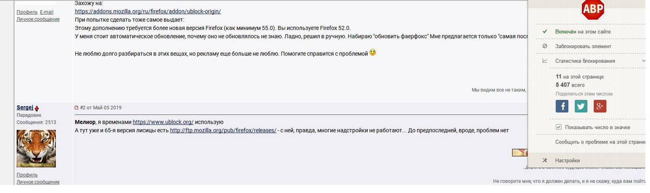

Всем привет.
Вчера без каких-либо предупреждений перестал работать блокировщик рекламы. Я не вдаваясь в подробности решил переустановить.
Захожу на:
https://addons.mozilla.org/ru/firefox/addon/adblock-plus/
При нажатии на кнопку "Добавить в фаерфокс" выдает надпись:
"Загрузка не удалась. Пожалуйста, проверьте ваше соединение."
Захожу на:
https://addons.mozilla.org/ru/firefox/addon/ublock-origin/
При попытке сделать тоже самое выдает:
Этому дополнению требуется более новая версия Firefox (как минимум 55.0). Вы используете Firefox 52.0.
У меня стоит автоматическое обновление, почему оно не обновлялось не знаю. Ладно, решил в ручную. Набираю "обновить фаерфокс" Мне предлагается только "самая последняя версия" 52.9
Не люблю долго разбираться в этих вещах, но рекламу еще больше не люблю. Помогите справится с проблемой улыбка

Мелиор, я временами https://www.ublock.org/ использую
А тут уже и 65-я версия лисицы есть http://ftp.mozilla.org/pub/firefox/releases/ - с ней, правда, многие надстройки не работают... До предпоследней, вроде, проблем нет

Мелиор, то же вчера отвалился.
Так же тыкался с загрузками.
Удалил блокер, перегрузил мозилу с нуля, почистил всё и полез искать старые версии ADbloker(a)
Получилось.
Сча всё работает.
Всё "заточено" под XP SP3
https://yadi.sk/d/CGZx9MT88j8g0g

все решается очень просто
вот так я все победил
Какие есть варианты, если я хочу использовать неподписанные дополнения (для опытных пользователей)
Firefox версий Extended Support Release (ESR), Developer Edition и Nightly позволят вам обойти требование подписи дополнений, если вы измените параметр xpinstall.signatures.required на false в редакторе конфигурации Firefox (страница about:config).
после изменения этого параметра все заработало без проблем улыбка
вот ссылк на оригинал статьи http://mzl.la/1N5NoRT
