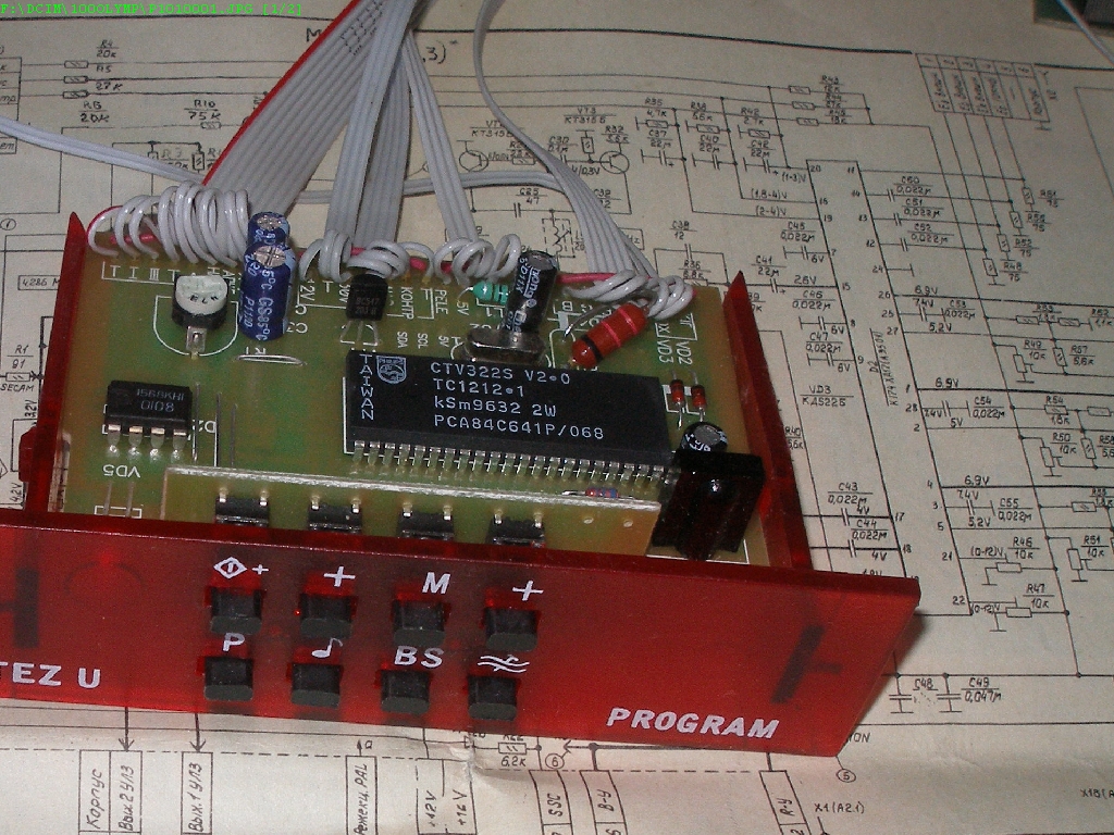

синтез на базе ctv322s,v2.0.
подключил к 3усцт ака ЕЛЕКТРОН ,всё как на схеме, работает модуль хорошо, только вот изо стало намного менее контрастное, вход на 174 ха17 - х2 rgb,f- детали допаял. может такое быть, что какието резистори сигнал с проца садят , по входу с х5 а9? графика с модуля на экране видна в цвете и ярко..
не пинайте сильно, с цветностями не очень сильно дружу .

Ну, а регулировка контрастности в норме? Может увеличить надо и в PP забить? улыбка

Да не садят, а подогнать размах упр. по контрастности, см. какое должно быть, вижу схемка на столе, вот и померять сколько синтез выдает и скока нужно, на схеме должны быть данные скоко - от сих до сих. подмигивание

ага, вот посмотрел, а т там на 19 пин написано 2-4 v, буду мерять.

taras1715, да я уже и забыл когда такое делал ,ты посмотри резик подстоечный в СМРК- уровень сигнала регулирует попробуй отрегулировать ( я тебя не понял у тебя,что с антены или с платы сопряжения) мало контрасный синал идёт или с входа МЦ бяка

во щас напруги смотрел на выходе синтеза, так вот там де долно быть 1...12 в для контраст, была регулировка 0...0,5.. думал, что ушел проц, но замерял на пределе 2 кОм , так на выходе "контраст" было 100 Ом, так то чип кондёр в утечку, 0,1 мкф. я его оторвал Idea паять было лень, и тв запустилсо!!! классно!
пасибко всем учасникам.
