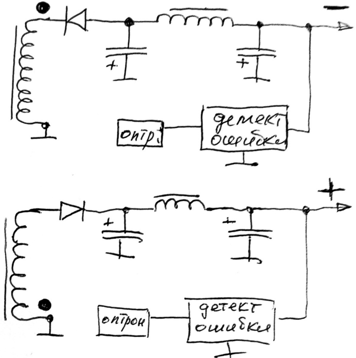

Доброго дня и с наступившим НГ!
Ребята, объясните дураку, схемы верны?
Надо минусовой источник переделать в плюсовой, при тех же параметрах V/A.
Вопрос касается только обмотки ипульсника и диода.
Заранее спасибо!

http://monitor.espec.ws/images/avatars/2386427805ab2326503ede.jpg а вся схема есть?

Схемы исходника нет, но зачем она? Вопрос, правильно ли для изменения полярности источника перевернуть диод и концы обмотки.Все остальное во вторичке будет сделано заново, на tl431 по типовой схеме, вместо узла на LM358 и кучи россыпухи.

если все знаеш про тл431, и оптопары, и про шим первички, и про двухтактная схема или обратноходовая , то вопрос про перевернутый диод и обмотку был не нужен.

Так что мешает перевернуть по полярности тл 431 и оптрон думается проблем быть не должно.Или вместо тл стабилитрон поставить если уж совсем тяжко с рассуждениями

n max, да Бог с ними, с tl и прочими довесками, надо изменить полярность именно выпрямителя, чтоб общий провод стал минусовым,остальное решаемо. И как бы рассуждаю правильно, что для этого надо не только перевернуть диод, но и изменить полярность импульса,перекинув начало/конец обмотки.Но на 100% не уверен,пробел в теории.
Ладно, если не объяснил, то забейте улыбка эксперимент покажет улыбка ещё раз с НГ!

.MihVas, чтоб эксперимент был правильным, надо все детали "перевернуть", ты только половину перевернул.
Делай вот так. От А до Я
