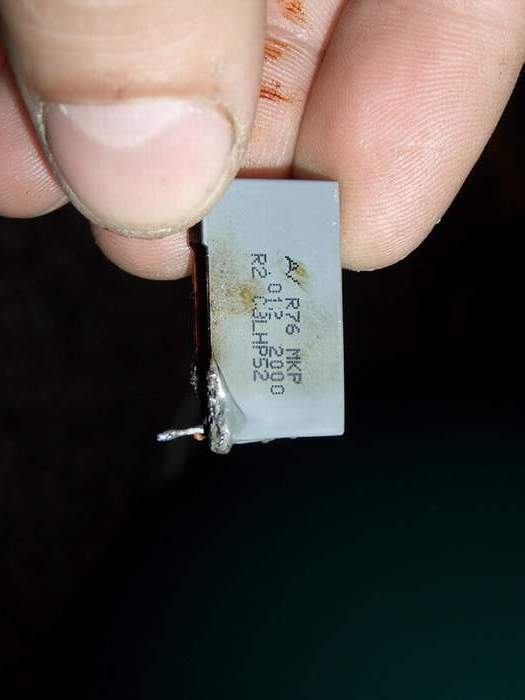

Телевизо Vestel VR74STF-2915 2003 года выпуска Шасси 11AK37-10
131202
Состав:
микросхемы- STV2248C H22HQO304
ST92195C3B1/OEO VESTEL/T3X210 P22110312 Z
MSP 3400GB8 V3
Транзистор строчый - BU 2508AF
Трансформатор строчный- TLF157B-02-B 01 03 31 07.A
Все детали сфотканы в архиве MIKR+TR
как выглядела пломка визуально:
все показывало прекрасно было включено 2 телевизора этот и на кухне Vestel 14 дюймовый. Обратил вниание что маленький телевизор затрещал , треск как при помехах от грозы постоянный, секунд 10 это продолжалось я пошел выяснить как большой телевизор себя ведет.
На экране большого те же помехи и треск будто грозовые помехи но постоянно и экран на глазах стал сужаться по горизонтали пока не погас - около 3-5 секунд по длительности, треск пропал , звук пропал, стали слышны щелчки БП высокого тона с частотой около 2 щелчков в секунду и запахло горелым пластиком сильно. Телевизор обесточил. Снял заднюю крышку, Очистил от пыли пылесосом и отыскал сгоревший конденсатор С621, плата в месте крепления ножки прожжена. ДО момента поломки никаких признаков неисправности небыло , ни писков ни тресков ничего, кроме как щас грозы идут каждый день то только эти помехи и проскакивали пока телек включен был.
Конденсатор выпаял фотки присоеденены. Сейчас при включении ТВ слышно как срабатывает БП и щелчки высокого тона с частотой меньше секунды.
Подскажите чем заменить , простая замена сгоревшего востановит ли работоспособность телевизора ? чем обусловлена неисправность ? ( может какие то детали вышли из строя и замена приведет к повторной поломке ? ).

Холоддок, Ты держишь в руках конденсатор 12 нан 2000 вольт, А что со строчным транзистором? Как БП поживает? Оформи тему согласно правил - пообщаемся.

Разрушением пайки.Мигал и трещал,наверное,уже полгода?Смотрели до упора.Cтрочному транзистору тоже конец.
