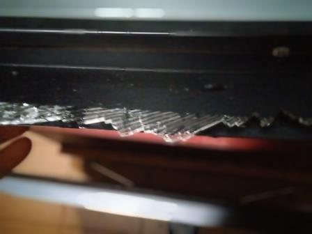

принесли с битым стеклом передней двери. Стекло 4мм толщина 28 х 40см..Сказали, что при работе, печки, бабах и разлетелась. Родное не нашел , а вот от печки Saturn ST-EC3401 , стало ,как родное.. В нижней части мет бляха, с жолобом. под стело, а в верхней части, ручка, на тонкой жестянке, одеваеся на стекло. В родном , по заводу исполнении. ни клея ни герметика не было, ч посадил, на высокотемпературный герметик. Высохло двое суток, включил, на 5мин, 200гр, и через 3мин, стекло в дребезги. Стело ставил, новое, под пленкой было. без царапин. воды и тд.... печка 1600вт. Что лупит стекла..... недовольство, огорчение

Во время работы еще как-то можно объяснить, а вот когда среди ночи хозяева слышат на кухне шум, прибегают, а там на духовке в плите стекло в дребезги это как? Такое было и не один раз в частности на плитах Indesit и Gorenje. Как мне пояснили официальные представители этих фирм это партия перекаленных стекл, которые имеют в своей структуре напряжения и при определенных перепадах температуры и малейшем перекосе креплении двери они лопаются

Учите сопромат... Температурное расширение стекла и металла... Потому в оригинальной дверце и не было клея....

да и мне , такая мысль в голову залетала. Бляха, как в консервной банке, толщиной, ее и при 50гр., поведет.
Печка нульц, со слов хозяина, при первом нагреве бах... Так , как стекло закрепить, что бы оно не треснуло.....
А может плюнуть и огнестойкой стеклокерамики , дверьку , ну не прозрачная будет...

Макарчик,
+1
Стекло должно свободно звигаться, но не болтаться.
