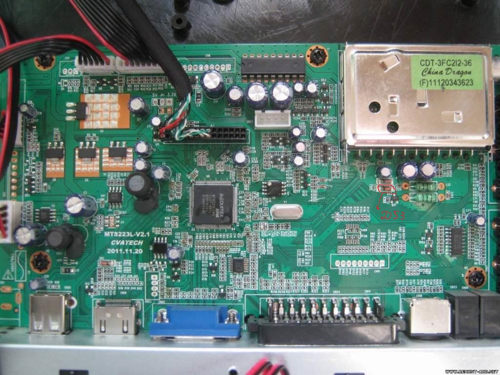

ЖК ТВ IZUMI TLE 19H400R ,
MB : MT8223L
пробит дод D53, похож на стабилитрон , треснул ,по этому не видно обозначения , на фото выделил его , помогите опознать

а он так и подрисан на плате как D53? или все же VD53? По схеме-то отследить что за диод нереально?

схема вообще для этого шасси роскошь,обозначение : D53

Вроде как стаб обычно подписывается DZ ..ну или UZ..а если это диод так заменить его на диод,ну пусть он в другом исполнении будет,ничё сверхоригинального не усмотрел...

похоже просто лентяй. Ну посмотри на плату, куды ноги этого диода растут и дальше сравни это место со схемой. Мля, за то время пока батоны топчешь уже можно было крышку закручивать на место.

Поставил простой выпрямительный диод, напряжение на аноде 4,85, дроссель перестал греться, спасибо темау можно закрыть

простого выпрямительного мало- надо тот который называется диод Шоттки, если там step-up или step-down преобразователь то в стандартной схеме обычно Шоттки стоит

1N4148

1N4148 поставил
