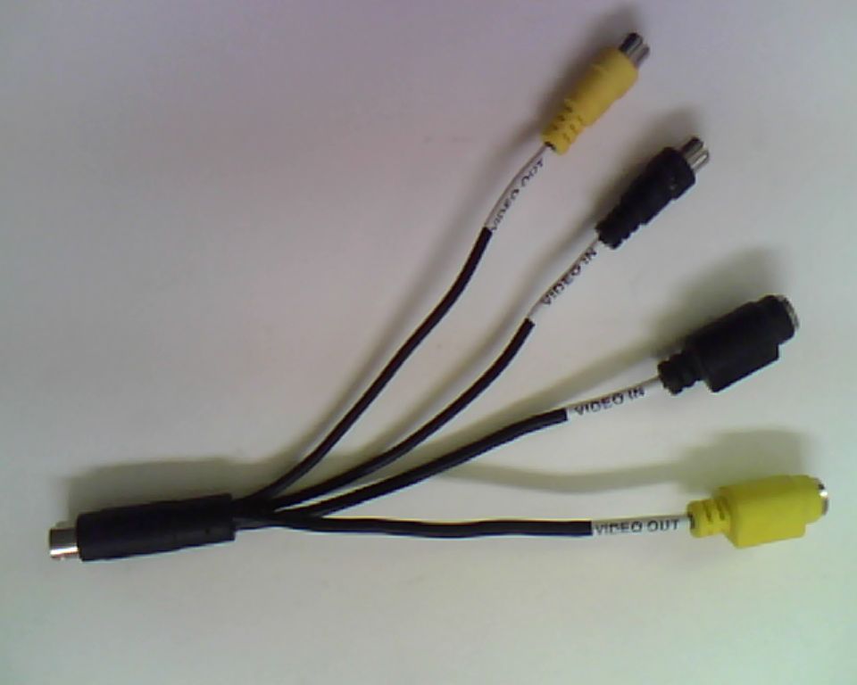

Ты наверное хочешь выводить, то что у тебя на мониторе на телек, если так то: тебе нужна видеокарта с видео-выходом (TV-out). Такие карты имеют и TV-in, поэтому в названии видеокарты ищи "VIVO" (Video In - Video Out).
А какие лучше, так по мне ATI Radeon или Х, у них довольно хорошая эта часть, по сравнению с GeForce. |

| лучще подойдёт ATI Radeon только всёравно переходник придёться покупать! желательно чтоб на видео карте был разьём S-VIDEO |
elgen
Сообщения: 15960

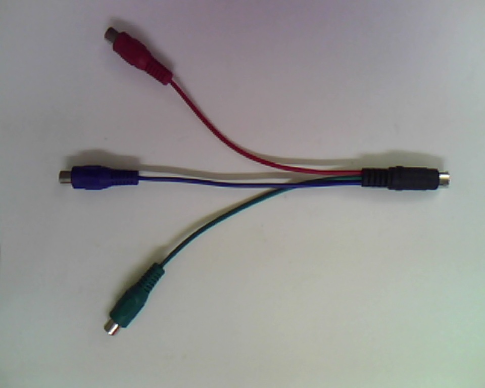

потребуется переходник с S-VIDEO на скарт или колокольчики. Надо учесть что в продаже часто S-VIDEO шнуры в которых неразведен цвет. в принципе это не проблема и можно запаять кондер(если это нужно то прилогаю схемку, очень простаяя , но думаю все сами поймут как и куда кондер ставить). Конечно лучше приобретать качественный шнур, от него сильно зависит изображение.
volk
Для ATI (да и дл GeForce) есть готовые кабели, часто в комплекте с платой.
Кондёр на GF обычно припаиваю прямо на плату к выводам разъёма (с обратной стороны).
На ATI коннектор 7-и контактный, лучше найти кабель-переходник.
TV определяется лишь после пернезагрузки компа.
Далее в настройках экрана выбираем "клон" или "расширить рабочий стол".
Если на TV всё отображается, а вместо видео - чёрный экран, тогда только расширение и мышкой тащим на TV...
Качество вполне сносное, но проектор лучше (и дороже, вестимо)  |
